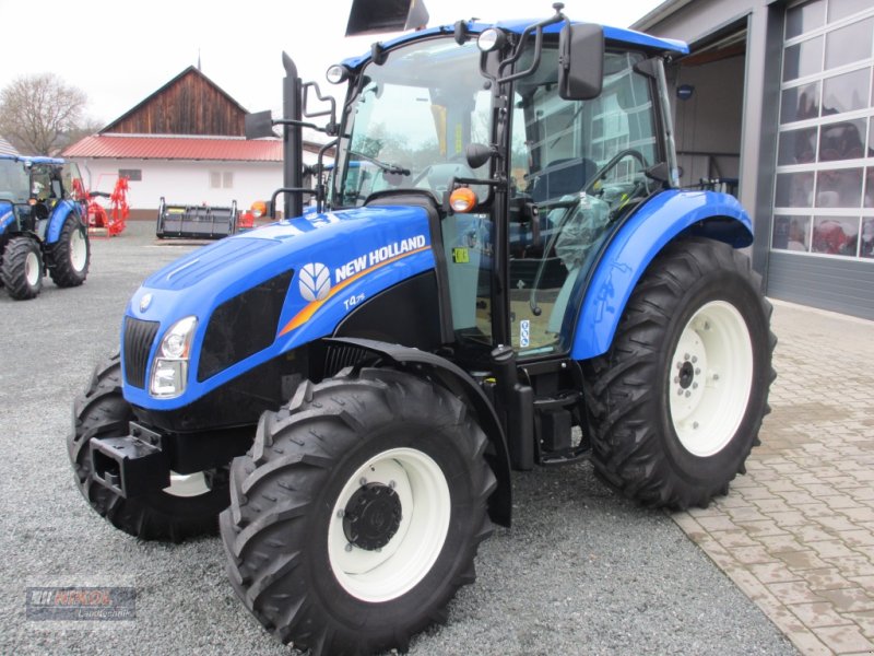

Ich denke es reicht schon ein T4Vinki hat geschrieben:Dann müsste ich mir eine recht dicke Karre kaufen, wie oben beschrieben T5, T6...
https://www.technikboerse.com/thumbnail ... 00x600.jpg

Wenn ich einen LKW Anhängerzug fahre dann dürfte ich 12t bewegen.
Aber ein T6 mit Anhänger und Z4 oben drauf ist ja kein LKW Gespann...
@Kalle
Ich arbeite bei Deutz!
Da verbiete ich mir diesen Beitrag
