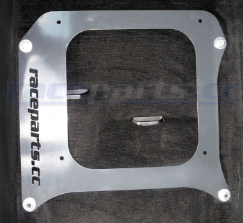

CATHEAD
Beiträge: 53
Registriert: Do Dez 18, 2008 11:03
Wohnort: Hergatz (Bodensee)
Re: Sitz und Gurt Befestigung BMW E30
Beitrag von CATHEAD »
Guten Morgen Miteinander,
hat zwar etwas gedauert, aber wie versprochen hier die Bilder meiner Sitzbefestigung. Ich bin ganz zufrieden. Endlich ist die blöde Sitz-wacklerei weg. Einziges Manko war das Lochbild in der raceparts-Konsole.
Dieses war a.) zu weit rechts (mein Sitz ging daher am Getriebetunnel an) und b.) ging das Lochbild über die originalen Befestigungspunkte, also keine Ahnung wie man die Adapterplatte befestigen hätte können...
Da ich keine Lust auf den Rückversand oder ähnliches hatte, hab ich das Lochbild einfach neu gefräst.
Was ich auch zugeben muss, ich bin jetzt noch nicht mit Helm und HANS rein gehockt, aber im Notfall, könnte ich den Sitz noch ein Lochbild nach unten stellen. Dann hätte ich jedoch das Problem, dass die Schultergurte über 0° nach hinten laufen würden. Auch das Gewicht der "Panzer-Platte darf man nicht ausßer acht lassen.
Grüße.
Grüße, Marco
balduin
Beiträge: 1113
Wohnort: Schleinikon / CH
Beitrag von balduin »
Die gleiche Platte liegt auch hier, und ich finde sie alles andere als toll.
Wenn ich schon Geld ausgebe, und gefühlte 10kg ins Auto baue, sollte es schon ohne Nacharbeiten montierbar sein ;-)
Gruss
http://www.huwiler-racing.ch
CATHEAD
Beiträge: 53
Guten Morgen Balduin,
da muss ich dir vollkommen recht geben. Das war halt jetzt die "einfachste" bzw. sauberste Lösung, die mir auf die schnelle einviel. Gut war halt auch das Gutachten für den TÜV, da gab es dann keine Diskussion...
Grüße, Marco
