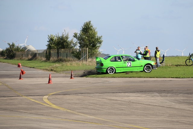

gehört zwar nicht zum Thema, aber Du gibst den Anstoß dazu:
wenn ich sehe, wieviel "Leute" da bei diesem Abflug ganz unbekümmert - noch nicht mal Richtung Renngeschehen - da rumstehen, graust es mir.
Solch überleichtsinniges Verhalten kann ganz schnell im Rollstuhl ( oder schlimmer ) enden.
Mit diesem Bild solltest Du den Veranstalter ansprechen der seine Streckenposten künftig auf mehr Verantwortung - auch sich selbst gegenüber - einstellen sollte ( oder willst Du die Folgen eines solchen Unfalls verarbeiten ? ).
