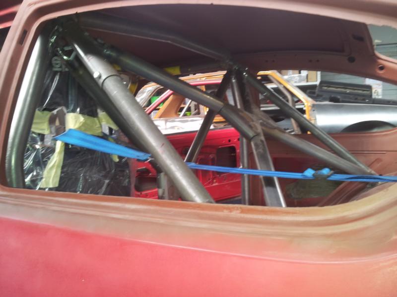

ich baue gerade einen kadett c als gruppe h auto auf und habe aktuell ein problem mir der gurtbefestigung. Wenn der sitz in der hinteren stellung ist steht der gurt am käfigkreuz an. da der käfig verschraubt ist darf dort ja keine gurtstrebe befestigen, oder?
wenn ich das reglement richtig verstehe bleibt nur eine verschraubte gurtstrebe mit der abstützung nach vorn oder hinten oder könnte ich auch eine gegenplatte auf der hutablage verschweissen und 2 ringschrauben eindrehen?
nach unten kann ich nicht wirklich denn da kommt die feuerschutzwand die ja zwischen tank und fahrer muss.
oprisch würde mir die lösung auf der hutablage am besten gefallen allerdings habe ich bedenken ob das wirklich sinn macht?
ich kamm da nicht so wirklich auf eine gute lösung. wie habt ihr das gemacht oder jemand ne idee wie das gut zu lösen wäre?

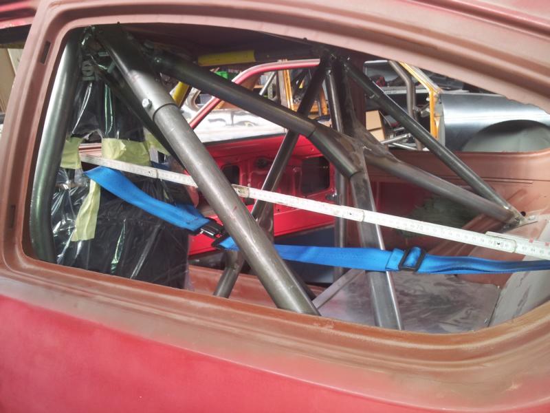

Die Strebe so einschweißen, dass die Hans-Bestimmungen erfüllt sind, also ca. 10-20 Grad einhalten:
Für den Winkel der Schultergurte gilt folgende Regelung:
Der Winkel der angelegten Schultergurte (siehe Abbildung 3) muss zwischen dem
obersten Punkt der Gurtauflage auf dem HANS® und der hinteren Gurtbefestigung,
bezogen zur horizontalen Referenzebene, zwischen 0° und 45° (nach unten gerichtet)
betragen, wobei 10° bis 20° den optimalsten Winkel darstellt. Diese Gurtführung muss
geradlinig ohne weitere Umlenkung zum Befestigungspunkt ausgeführt sein.
Hinweis: Vorgenannter Winkel zwischen 0° und 45° ist eine Muss-Vorschrift. Ein Winkel
zwischen 10°und 20° ist eine Empfehlung.
Die Referenzebene wird durch eine Horizontale, welche durch den obersten Punkt des
angelegten HANS®-Systems verläuft, gebildet.
Also hier einschweißen: Gruß
Thomas

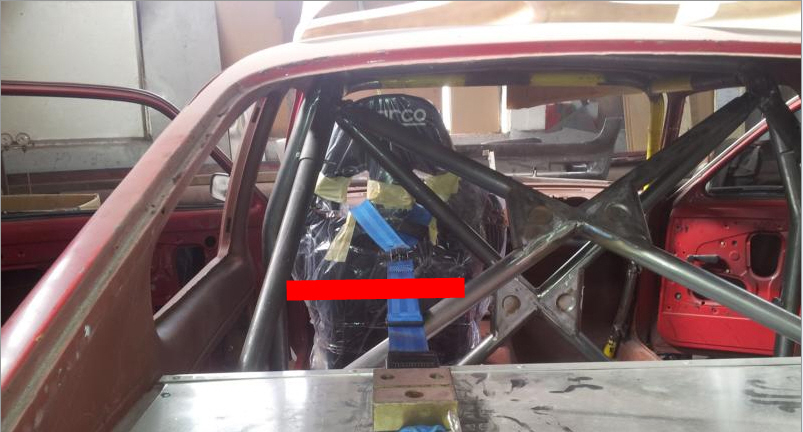

also käfig müsste soweit ok sein, alle gegenplatten rohrdurchmesser und verschraubung sind nach dmsb-handbuch.
Ich hab mal einen kringel gemacht wo der gurt ansteht.
also geht das so wie thomas auf dem bild gezeigt hat doch nicht und ich bin wieder am anfang. Wobei ich nicht ganz verstehe warum ich dort keine strebe einschweissen darf.Roawdy hat geschrieben:du kannst nicht einfach in einer Mehrfachschraubkonstruktion plötzlich eine Strebe einschweißen.....das widerspricht sämtlichen Kostruktionsregeln und viel schlimmer allen Erfahrungen..........es wird nicht lange halten.
- K800_2016-03-13%2014_30_04.JPG (118.25 KiB) 29174 mal betrachtet
