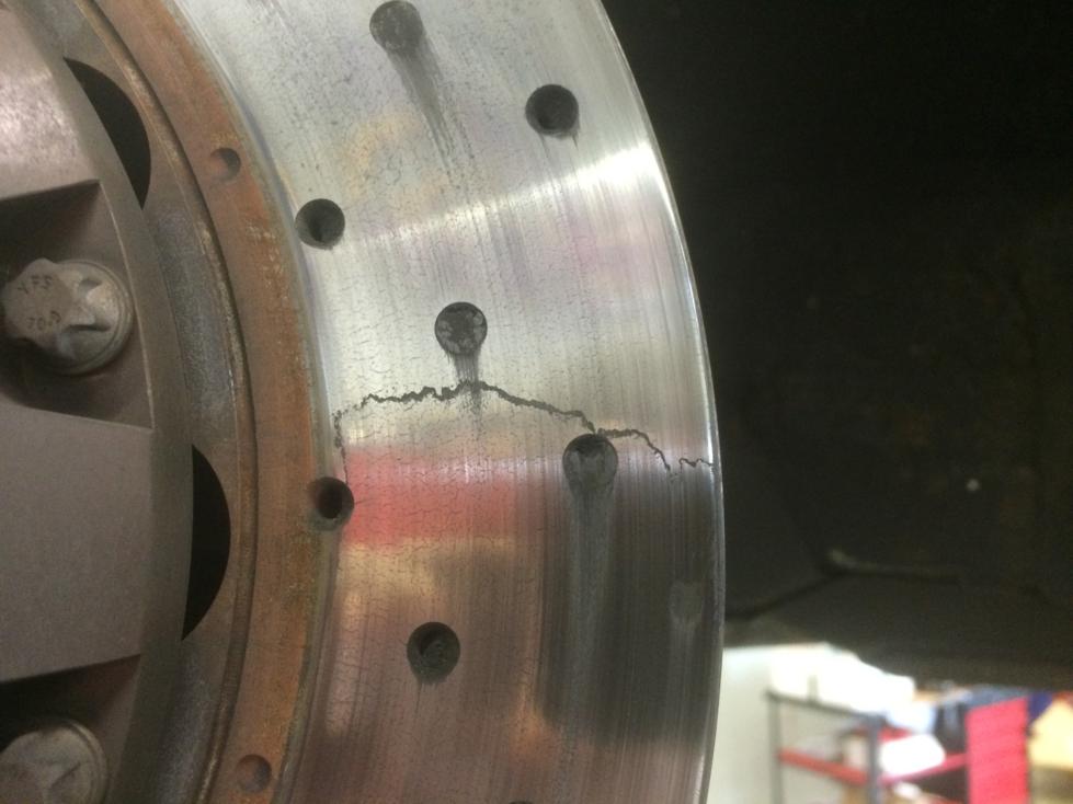

K-Sport ist Chinaware und wird weltweit unter diversen Bezeichnungen wie D2, XYZ... zu Billigpreisen vermarktet, in Deutschland im Verhältnis überteuert angeboten.
Es spricht deshalb eher die Showtuning-Freaks und Tiefer-Breiter-Härter-Fraktion an und ist eher mit den ebay-Billigangeboten zu vergleichen als mit hochwertigen Motorsportteilen.
Wir hatten in der Vergangenheit das recht zweifelhafte Vergnügen, Fahrzeuge mit derartigen Produkten in unserer Werkstatt zu haben.
Dann haben wir diese Marken in unsere interne schwarze Liste aufgenommen und lehnen jede Werkstattarbeiten an Fahrzeugen ab, die damit ausgerüstet sind.
Hintergrund war unter anderem ein Fahrzeug, das eine TÜV-abgenommenen Bremsanlage relativ frisch eingebaut hatte.
Die Bremse war lebensgefährlich und drohte, jeden Moment bei einer Bremsung auseinanderzufliegen.
Die Bremsscheiben waren übersät mit zahlreichen tiefen und unzähligen kleinsten Rissen.
Der Kunde durfte den Betrieb erst verlassen, nachdem er uns unterschrieben hatte, dass er über den Zustand umfassend informiert wurde und auf eigenes Risiko mit einem verkehrsunsicheren Fahrzeug vorsätzlich am Straßenverkehr teilnimmt.
Das Material war das minderwertigste, das wir bisher bei einer modifizierten Bremse gesehen haben.
Wenn man ein Fahrwerk motorsportlich nutzen möchte, sollte man sich an den Fahrern von Fahrzeugen orientieren, die ständig und und nicht nur bei drittklassigen Provinzveranstaltungen mangels Konkurrenz auf dem Podium zu finden sind.
Dann weiss man, das das Auto auch anschließend funktioniert, hat auch Spaß daran und kann auch oben mitfahren.
