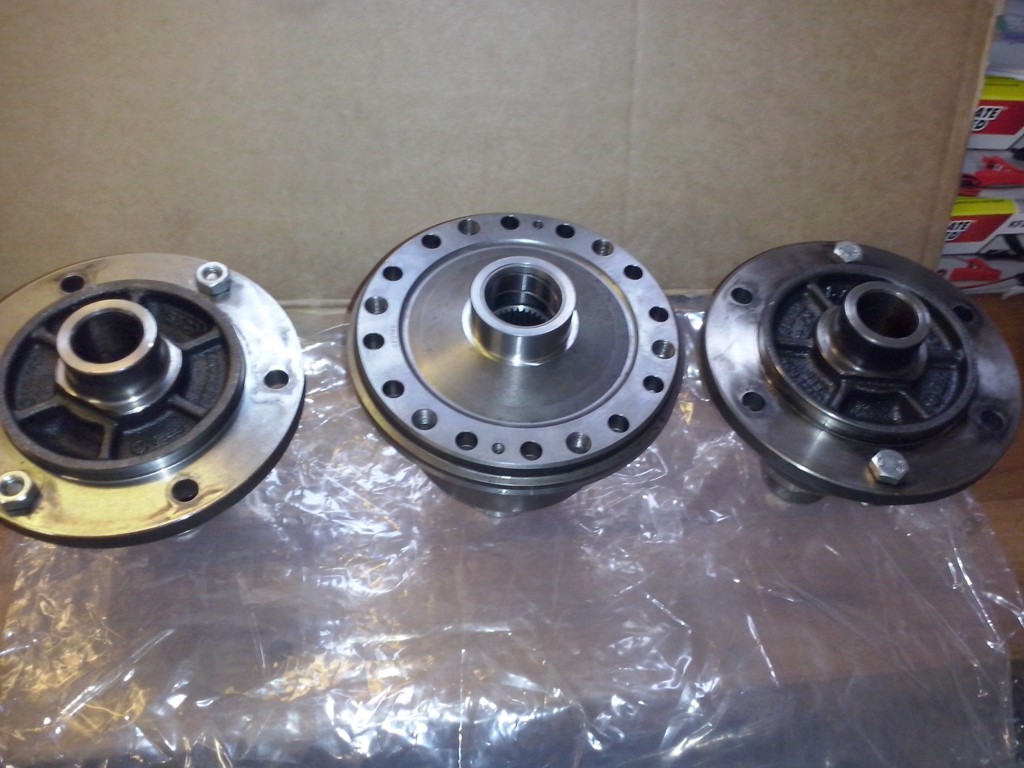

Kann jemand von euch helfen.
Ich habe hier ein Differenzial das angeblich von ZF sein soll. :?:
Die Lagerdurchmesser sind ø40mm
Der Bohrungsdurchmesser wo die der Antriebswellenflansche reinkommen, sind ø27.2mm
Die Antriebswellenflansche werden gesteckt
Folgende Bezeichnungen finden sich auf dem DIff
DRENTH
040166
17.05.0250
Weitere Masse kann ich noch aufnehmen. Als Vergleich steht Links und Rechts ein Polo ATV Differenzial.
Oder hat jemand einen guten Draht zu ZF?
Der Hintergrund dass das Diff jetzt bei mir liegt, ist eine lange Geschichte die ich öffentlich nicht breit tretten möchte.
Gruss
Christian

schonmal bei Drenth angefragt? ;)
Das wäre meine erste Anlaufstelle, wenn Drenth schon drauf steht ;)

Danke für den Tip. Hab mich an die Angaben vom Verkäufer gehalten dass es ein ZF Diff ist. Bin gar nicht darauf gekommen mal nach Drenth zu googeln. :oops:

Ich kann leider nur ein Bild sehen aber das deutet darauf hin das es sich um eine VW Motorsport Sperre aus dem Polo 6N Cup handelt. Gemini war damals der Hersteller und Drenth hat Teile nachgeliefert. Gruß Christian

Drenth hat mittlerweile den Vertrieb / Ersatzteilversorgung übernommen von den Gemini und Riccardo VW Motorsport Getriebeteilen.
Stand mit denen auch schon im Kontakt, da ich im Corsa ja auch ein Gemini/Riccardo Getriebe verbaut habe :)

Von Drenth eine Antwort bekommen.
Diese Sperren haben wir Gebaut für den VW Polo welche im Cup gelaufen ist mit die Hör Radsätze

Und für welches Getriebetyp soll die Sperre dann passen? 02A/02J?

Passend für VW Polo Typ 085.
