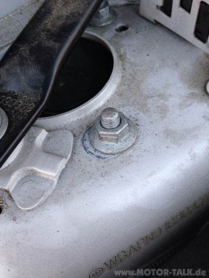

Domlager ist maximal verstellt, also die Langlöcherposition ganz innen.
Das Fahrwerk ist wie gesagt von AC-Schnitzer und aus dem Bauch heraus würde ich sagen, das schlägt das M-Fahrwerk in allen Belangen. Nicht so poltrig und auf Kopfsteinpflaster sogar noch eine Spur sanfter als das Standartfahrwerk!!! vorher, aber wenn es richtig zu Sache geht, wie es es sportlich hart, scheint also bissl progressiv zu sein, ohne wie beim M-Fahrwerk mit zu viel Druckstufe eben unsensibel. Ich würde sagen die Fahrwerksteile sind Dämpfer Bilstein B4, aber eben mit Kennlinie von Schnitzer. Vorn 18mm (gemessen, offiziell sind es 25mm) und hinten 15mm tiefer. Das ist 10.000km jung und soll noch ne Weile bleiben. Achs-Einstellung durch die Werkstatt wie M-Fahrwerk, da so gefordert. Stabis sind allerdings die dünneren vom Standartfahrwerk, vielleicht kann man da auch erstmal hinten den dickeren vom M-Fahrwerk testen. Den gibt es für kleines Geld bei ebay, ein Neuteil aus dem Zubehör kostet halt mehr.
Das mit den M3-Querlenkern hört sich interessant an! Das Auto hat 110.000km und da könnten die mal dran sein.
