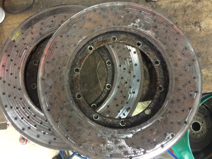

Kunde: "Mein Auto braucht TÜV, aber er bremst nicht mehr so gut. Könnt ihr da neue Klötze reinstecken?"
Der Lehrling baut das auseinander und legt die Porsche GT2-Scheiben auf den Tisch "Meister, ich glaube die müssen auch neu..."
- IMG_0612[1]_718x539.jpg (85.78 KiB) 17163 mal betrachtet
