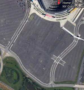

Vielen Dank für die schnellen Antworten. Ja, ich denke ich werde wohl dem Dunlop treu bleiben. Ich war nur überrascht als ich gesehen hatte, dass es den R1R in 235/35-17 gibt und habe mich gefragt ob die Vorteile des geringen Durchmessers die anderen Nachteile überwiegen könnten. Ich habe keinen anderen Reifen in dieser Größe gefunden.
Noch in Sachen Slalom in den USA. Ich kann nur für die Ostküste sprechen aber ich denke. dass das Niveau hier schon ganz gut ist. Unsere Veranstaltungen sind hier meistens auf dem Metlife-Stadium Parkplatz mit bis zu 180 Teilnehmern und die besten 30-40 betreiben den Sport mit beachtlichen Aufwand. Ein paar von den Startern haben schonmal die Nationalmeisterschaft in ihrer Klasse gewonnen die im September eines jeden Jahres in Lincoln, Nebraska ausgetragen wird mit ungefähr 1200 Teilnehmern. Ich habe mal aus Spass einen screen shot von einem der Metlife Parkplätze angehängt. Man kann ganz gut die Reifenspuren der verschiedenen Veranstaltungen sehen. Natürlich bedeutet viele Starter und guter Parkplatz nicht umgedingt gute motorsportliche Qualität aber je Größer die Anzahl von Enthusiasten desto Größer die Chance das ein paar von denen auch Wissen was sie tun.
Mittlerweile denke ich darüber nach mich an die Rundstrecke zu wagen. In einem Umkreis von 2 Autostunden gibt es drei verschiedene Rennstrecken mit einer Vielzahl von Veranstaltungen. Ich muss mich mental nur darauf vorbereiten ohne Auto nach Hause zu kommen.
- Screen Shot 2015-01-14 at 20.23.35 .png (180.34 KiB) 16941 mal betrachtet
