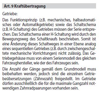

Aktuell hätte ich die Möglichkeit für sehr wenig Geld einen kompletten Umbausatz auf ein DSG Getriebe von einem verunfallten 5er GTI eines Kollegen zu kaufen...also Getriebe, Kupplung, Kabelbaum, Steuergerät, Schaltwippen, etc.
Nun aber zur entscheidenden Frage: Ist solch ein Umbau in der Gruppe F erlaubt? Ich selbst hahe ebenfalls einen 5er Golf GTI, allerdings mit Schaltgetriebe.

Keine Angst, ich habe mir das natürlich schon durchgelesen
Und bin dabei auf folgendes im Anhang gestoßen, deshalb auch meine Zweifel.

Da es für den G V Gti aber beide Getriebevarianten gegeben hat, also H-Schema und die quasi-sequentielle, ist beides in der Gruppe F zulässig.
Ich gehe jetzt mal nicht davon aus, das es für die beiden Fahrzeugvarianten unterschiedliche Schlüsselnummern gibt.

Schlüsselnummern sind in Gruppe F nicht mehr relevant. Der DMSB hat sich in F und H von der Definition durch die Fahrzeughersteller verabschiedet und stattdessen das eigene Bauchgefühl implementiert.JochenRheinwalt hat geschrieben:Ich gehe jetzt mal nicht davon aus, das es für die beiden Fahrzeugvarianten unterschiedliche Schlüsselnummern gibt.
Jochen
Zitat Handbuch:
Grundmodell: Unter Grundmodell sind alle Ausführungen
einer Modellreihe zu verstehen, die in einer begrenzten
Produktionsperiode vom selben Fahrzeughersteller (nicht
Konzern) gemäß „DMSB-Herstellerliste für die Gruppen F
und H“* hergestellt wurden.
Produktionsperiode heißt, dass ein Modell unter einer
bestimmten Bezeichnung oder Code (z.B. BMW 3er E30,
BMW 3er E46, BMW 3er E90, Mercedes 190er W201, Opel
Kadett C, Opel Astra H, VW Golf Typ 17, VW Golf VI) in einem
bestimmten Zeitraum hergestellt wurde. Wird diese
Bezeichnung geändert, so handelt es sich um ein anderes
Grundmodell.

Also bin ich richtig mit der Annahme, dass ich in der Gruppe F sämtliche Getriebe in meinen Golf bauen darf, die es jemals in einem Golf 5 zu kaufen gab?

Richtig!

Sofern der TÜV nichts dagegen hat. Immer schön an die STVZO und die Abgasgutachten der Fahrzeuge denken. Die sind nämlich nicht auf das Grundmodell vereinheitlicht, sondern sehr stark variierend.ODWRS hat geschrieben:Also bin ich richtig mit der Annahme, dass ich in der Gruppe F sämtliche Getriebe in meinen Golf bauen darf, die es jemals in einem Golf 5 zu kaufen gab?
