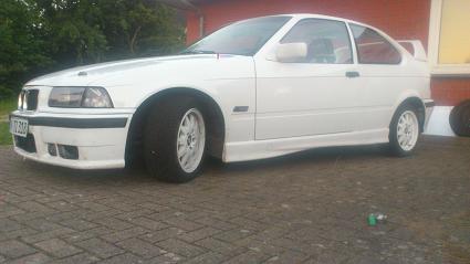

Haben uns jetzt entschieden.........
E 36 318ti compact
unser neues Baby

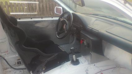

Re: Die "Suche" BMW welchen nehmen als Basis/gefunden
Hab den ersten Eimer voll mit überflüßigen Sachen
aus dem Baby entfernt................. 8) 8)
Wilfried Böhmann
Beiträge: 750
Wohnort: Lienen
Moin !
Sehe ich richtig, dass auf dem Bild die Scheibe der Fahrertür mit einem Schiebefenster versehen ist ? Und du willst in Gr. F fahren ? Das könnte schwierig werden, denn :
Gruppe F- Reglement Art 19 :
Die Scheiben der Fahrer- und Beifahrertür, sowie darin befindliche Schiebefenster müssen der Serie entsprechen.
Hierbei ist die Verwendung von Kunststoffscheiben – auch mit Eintrag in den Fahrzeugpapieren – nicht zulässig, es sei denn sie sind serienmäßig.
Serienmäßige Schiebefenster habe ich beim BMW noch nicht gesehen, vielleicht werden meine Augen langsam müde.....
WB

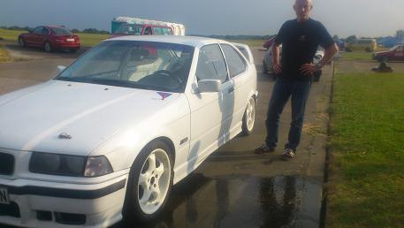

Re: Die "Suche" BMW 318ti compact als Basis gefunden
Am Sonntag waren wir zum 2.ten Rollout
Auspuff abgegangen(aus den Gummi gerutscht)
dann Motorlager abgerissen und leckte mit Oil(Hydromotorlager schrott)
Fahrwerk drin von Robert Keim......
viel zu hart und kein Federweg(von 5 windungen waren 4 zusammengepresst im Stand)
war ein Gruppe G Fahrwerk .......alles klar
Kleines video vom Endziel...........träum
guckst du hier:
http://www.youtube.com/watch?v=YUODmXctU3o
Gruß HHB
318 ti.JPG (18.62 KiB) 14438 mal betrachtet

Heini hat geschrieben: viel zu hart und kein Federweg(von 5 windungen waren 4 zusammengepresst im Stand)
Wie geht das? Also ich würde mal sagen mit im Slalom üblichen Federraten, schaffst du es nicht mal wenn das Auto 3 Tonnen wiegt, die Windungen aneinander zu bekommen.
PumaTreter
Beiträge: 2200
Wohnort: HB
Beitrag von PumaTreter »
Ob das die Helperfeder sein könnte? Wäre ja gut, wenn die im Stand geschlossen wäre.
