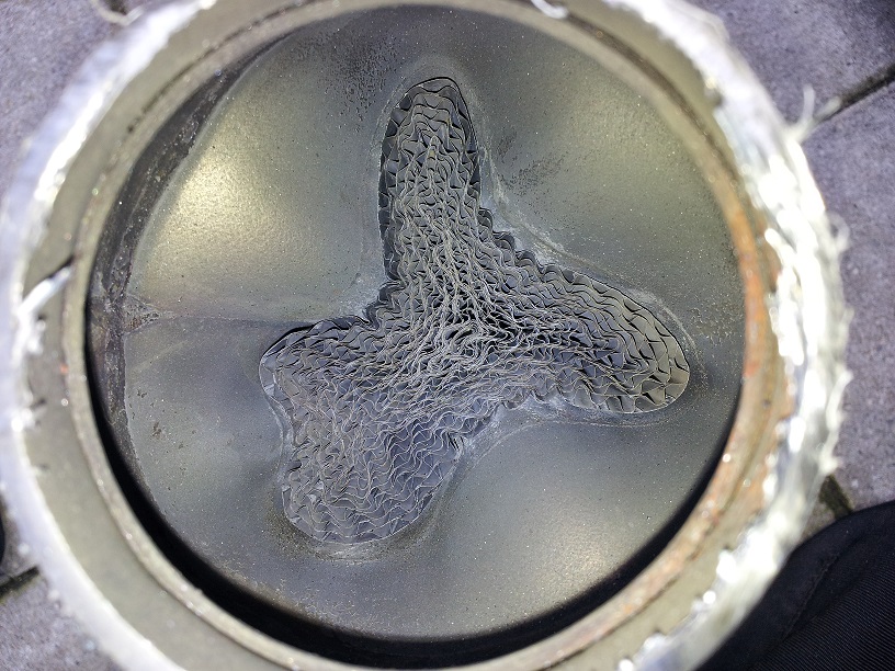

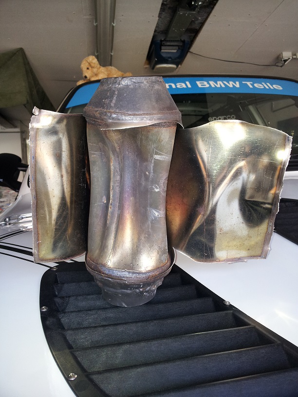

Auf den Bilder seht ihr einen 100Zeller Metallkat der sich mit einem sehr lauten Knall verabschiedet hat. Aber irgentwie für mich leider unerklärlich!
Wenn der Motor zu Fett laufen würde und sich nicht verbranntes Benzin im Kat sammeln würde wär es klar und den Kat würds komplett zerreisen ABER den Katkörber hat es zusammengedrückt und die Ausenhaut aufgesprengt
Beim Motor handelt es sich um einen S50 B30 aus dem E36 M3 mit Airbox und Alpha/N Steuerung ansonsten alles original.
Um jeden Tip zur Ursachenforschung bin mich dankbar!!

Re: Kat Explodiert aber warum
Danke für deinen Beitrag
Ich werd jetzt auf jedenfall mal nochmal alle Zündspulen und Kabel durchchecken aber es waren nicht wirklich aussetzter zu bemerken. Gut wenn er zu Fett oder was weis ich warum zuviel unverbranter Kraftstoff in den kat geraten wäre hätte es das gute stück zerissen und gut aber warum hats den kat selber zusammengedrückt und die Ausenhaut aufgerissen?
Andere Idee vielleicht, kann es möglich sein das sich zwischen Kat und der Außenhaut Kondenswasser bildet??
JochenRheinwalt
- Beiträge: 1335
- Wohnort: 67435 Neustadt
Kondenswasser wäre eine Möglichkeit, unverbrannter Kraftstoff der durch ein Leck in der Schweißnaht da rein läuft, eine andere.
Auf alle Fälle fand die Explosion nicht im Kat statt, sondern in der Isolationsschicht.
Jo
Jo
nix mehr Polo!
nix mehr Astra!
nix mehr Astra!
minibmw
- Beiträge: 41
- Registriert: So Apr 01, 2007 13:40
- Wohnort: Offingen
Das war nur so ein gedanke von mir das sich da Kondenswasser bildet (das Auto stand jetzt seit Oktober und der Motor wurde immer nur kurz gestartet und nicht gefahren) das sich dann durch das erhitzen des Kats das Wasser verdampft und irgentwo muß de druck ja hin also PENG
ausenhaut nach außen geplatzt und Innenhaut sieht aus wie implodiert. Ich denke auch aber eher das Wasser nicht die Ursache ist da hier ja eher Dampf austretenwürde (und zwar dort wo sich mal Wasser gesammelt hat) . Denke nicht das sich so viel Dampf so schnell bilden kann. Denke eher das beim anfetten im Kaltlauf sich etwas Benzin gesammelt hat und als dies Gasförmig wär entzündet hat...
