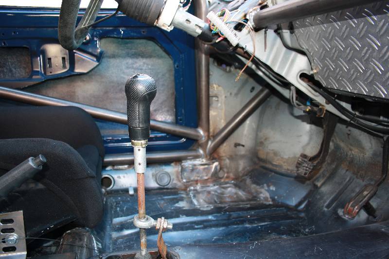

Aber gerade an der Pedalerie wird es nun schwierig. Pedalbox auf Schienen einer alten Sitzverstellung schrauben? Daran hatte ich schon mal gedacht. Wer hat so etwas schon mal umgesetzt?
Mein Problem ist, dass es mit einer Pedalbox im Fußraum eines VW Polo 2 doch sehr eng wird. Die Pedale müssten später für mich da stehen wo heute die originalen Pedale stehen.
Sonst wird es zu eng für meine Beine. Der Sitz ist schon maximal an der Telle dran.
Für den zweiten Fahrer würden die Pedale dann weiter in den Innenraum müssen.

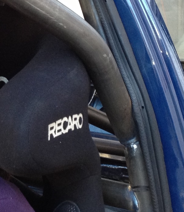

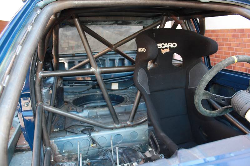

- De Frank Herrmann hat schon ne geile Zelle gebaut, die passt. Der Sitz baut schon recht eng an der Zelle. Wenn der durch die Konsole höher käme, dann würde der wohl in der Zelle stehen...
Zumindest zur B-Säule hin und in der seitlichen Kopfstrebe.
Hier ein Link, weil das Bild noch etwas groß ist:
http://www.polo.polomann.de/131019_Sich ... strebe.jpg
Und ich habe schon von verstellbaren Pedalerien gehört. Darum wollte ich mir einfach mal ein Bild machen :wink:
