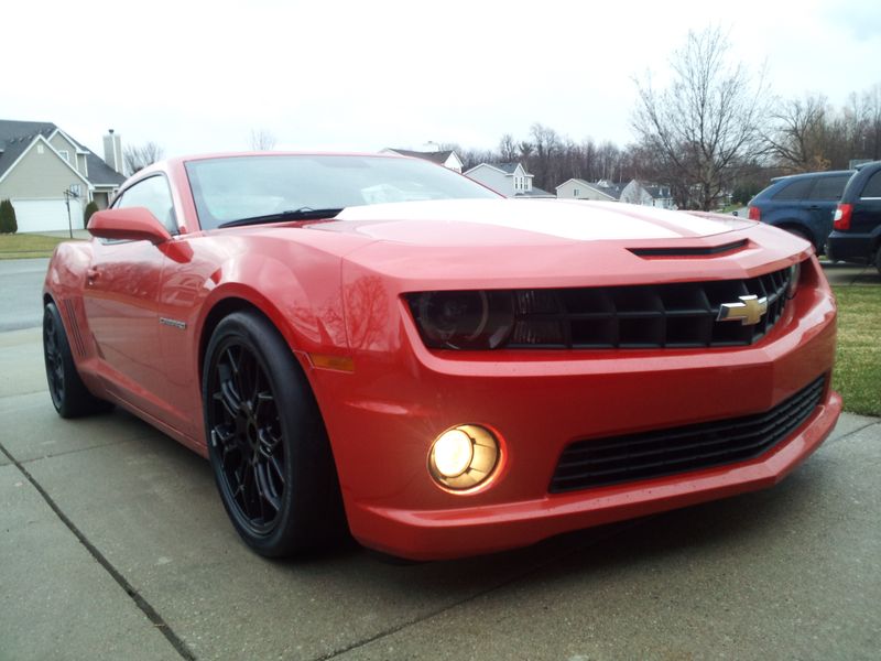

Das Internet hat mir auf den verschiedenen Seiten der Rennreifenhersteller keinerlei Angebote ueber 19" Slicks in einer slalomtauglichen Mischung machen koennen. Das einzige, was ich gefunden hatte war ein AVON Radial, den es aber ausschliesslich nur in der harten Mischung 708 gibt. Die Mischung ist natuerlich so eine Sache... Das Auto wiegt 1750kg. Wie weich kann bzw. darf ich ueberhaupt gehen?
Wer von euch kann mir bei der Suche behilflich sein oder weiss irgendetwas? Der Reifen sollte in etwa meiner jetzigen Groesse entsprechen (295/30ZR19), die ich auf 10" breiten Felge fahre:
Reifenbreite: 292mm (damit ist die Gesamtreifenbreite gemeint - SECTION WIDTH)
Reifendurchmesser: 663mm
Felgengroesse: 10"x19"
Fahrzeuggewicht: 1750kg
P.S.: Einen Vorschlag auf 18" runterzuruesten funktioniert nicht wegen der Bremse. ich habe ja schon von 20" (Serie) auf 19" reduziert :roll:
