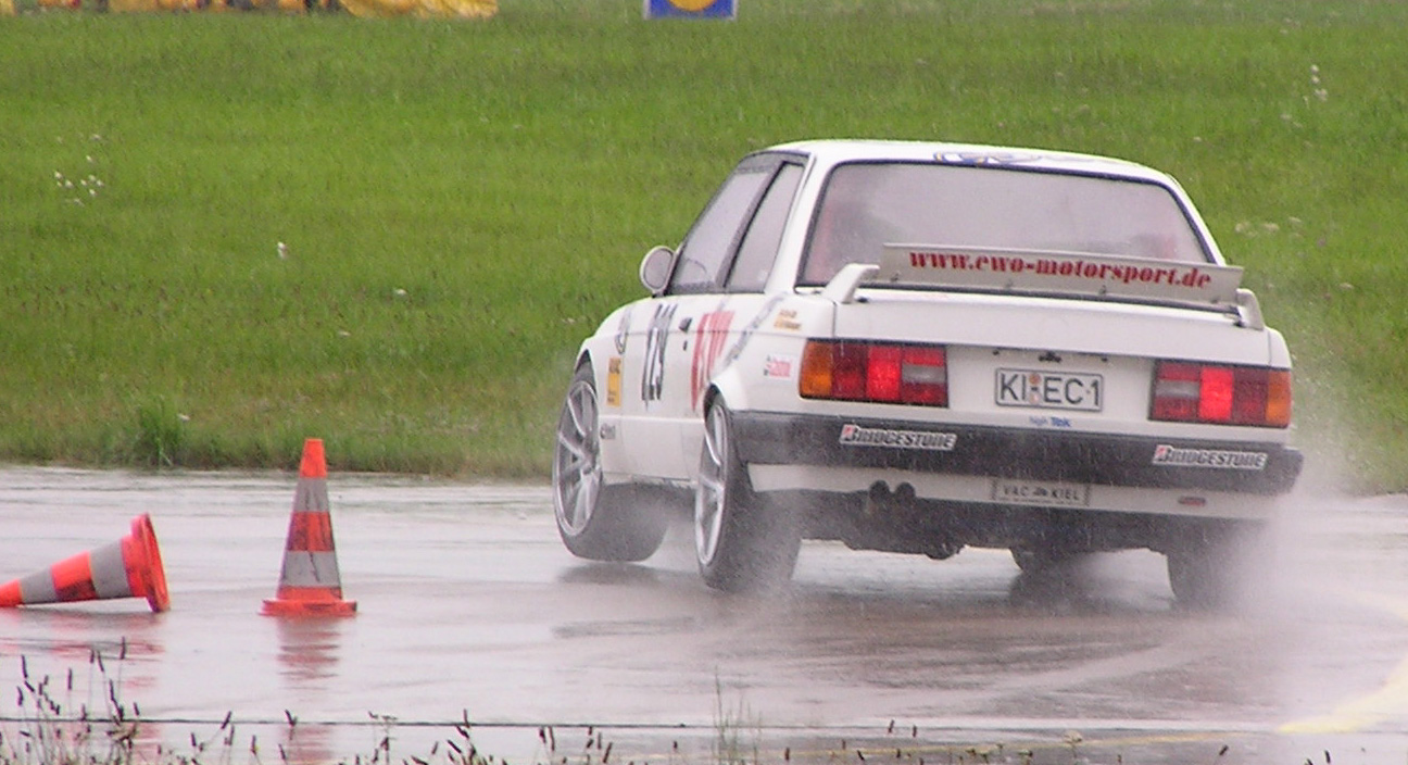

Re: gegroovter Flugplatz für Slalom
Japanese hat geschrieben:Ecki, war das nicht in Tarp Mitte der 90er schon so :?: :!: Ich kann mich nur erinnern, daß ich da mit meinem MR2 im strömenden Regen bei ca. 150 km/h Grip hatte, als wär´s trocken ( Hans Martin Gass ist damals mit dem R5 und Peter Brings mit dem 2,5 16V Benz gefahren ). War einfach supergeil die Strecke.
... das kann in dem Bereich gewesen sein wo zuletzt nicht mehr gefahren wurde. Holger ich denke das ist dir nicht mehr bekannt.
Ich bin mir nicht mehr sicher, weiß nur das ich bei Regen ausreichend grip hatte:
Allerdings kann ich auf dem Bild den Groove imAsphalt auch nicht erkennen :roll:

Ich behaupte mal, bei dir da oben im Bild sind keine Rillen. Es würde mich auch wundern,
denn seit dem werden die vermutlich nicht mehr in eine neue Asphaltdecke investiert haben
und heute ist die Start- und Landebahn garantiert rillenfrei.
the bruce hat geschrieben:Ich behaupte mal, bei dir da oben im Bild sind keine Rillen. Es würde mich auch wundern,
Holger, erstens ist das Bild deutlich älter, zweitens schrieb ich doch das es auf einem ganz anderen Abschnitt auf dem Gelände war (KEINE LANDEBAHN).

Beitrag von the bruce »
Ich weiß, woanders sind aber erst recht keine Rillen üblich. Die Jungs sind ja nicht mit Tempo 200
in ihren Shelter gerollt.
Magst du noch mehr von meinen schönen Bildern? :mrgreen:
Dieter hatte gefragt, ob es in Eggebek auch solche Rillen gegeben hat. Für die 90er können wir
das bisher nicht sagen, aber ich denke, für die letzten Jahre können wir das eher ausschließen.
Mehr wollte ich auch gar nicht gesagt haben. :wink:
