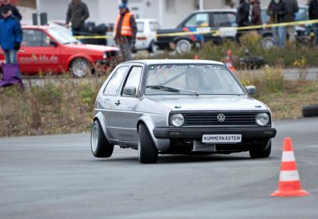

Da ich nächstes Jahr gerne meinen Wagenpass machen würd, würde mich mal interessieren, ob die Einbauposition von meinem Ölkühler so in Ordnung wäre. Wurde da drauf angesprochen, jedoch wusste es niemand so ganz genau, ob das zulässig ist.
Zur Montage wurde halt das angeschraubte Frontblech unten ausgeschnitten, so dass der Ölkühler Platz hat. Ich hab mal ein Foto angehangen...

am meisten würde mich der defekte Ölkühler stören, nachdem du eine Pylone unter dem Frontblech hast.
Und das soll ja doch manchmal vorkommen ;-)
Kannst du den Kühler nicht hinter dem schwarzen Frontgitter seitlich montieren, und eine Anströmung gewährleisten?
Und.....brauchst du überhaupt einen Ölkühler?

balduin hat geschrieben:am meisten würde mich der defekte Ölkühler stören, nachdem du eine Pylone unter dem Frontblech hast.
Ich dachte, um die Pylonen muss man drum rum fahren, und nicht drüber :-D
Ich hatte schon ein paar Frontaltreffer, dem Kühler sieht man davon nichts an. Werde wohl nochmal ein Gitter drüber machen für die Lamellen, dann sollte das definitiv gehen.
balduin hat geschrieben:Kannst du den Kühler nicht hinter dem schwarzen Frontgitter seitlich montieren, und eine Anströmung gewährleisten?
Da ist aufgrund des Motorquerträgers leider kein Platz.

Dein Ölkühler ist ja nicht außerhalb der Karosserie montiert: vergleiche hierzu mal den Passus im Gr. H Reglement bezüglich Tankanlage - dort ist meines Erachtens ausdrücklich darauf hingewiesen, daß eine vorhandene Stoßstange als Karosserie zählt
( es ging hierbei um die 30 cm Distanz ).
Ich weiss jetzt nicht welches Blech Du meinst, eventuell ganz weglassen zu können - aber nach Deinem Bild sieht das doch i.O. aus. Aber wie geschrieben: Schutzgitter, und Du mußt schon selbst wissen, warum Du einen Ölkühler haben willst. Ich muß da Tom Recht geben. Seitdem ich bei meinem Gr. H Auto keinen Ölkühler mehr fahre, dafür aber eine größere Ölwanne, habe ich keinerlei Motorprobleme und keine Motorschäden mehr. Vorher hatte ich schon Motorschaden durch Ablagerungen im Ölkühler, die dann wieder in den Ölkreislauf geraten sind.

Du kannst am Frontblech vom Golf raus schneiden was du willst. Da du es laut Reglement sogar weglassen kannst.
Gruß Heiko

Aber unterhalb der Radnabenmitte muss ich trotzdem bleiben, richtig?

Japanese hat geschrieben:wir reden jetzt aber nicht von Gruppe "G" :mrgreen: :mrgreen:
Hallo Dieter,
auch in der Gruppe G kann das Blech draussen bleiben. Wenn du eine GL Stoßstange davor setzt. :O)
@ Flo ja unter bleiben!
