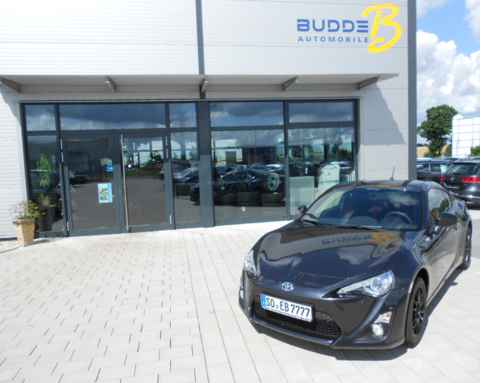

Ich hab´s getan!
Ich hab´s getan!
Jetzt habe ich es doch getan!
Seit Mittwoch steht mein neues Spielzeug vor der Tür :-D
Eigentlich gibt es ihn noch nicht auf Deutschlands Straßen, aber eigentlich heißt es doch "nichts ist unmöööööööglich" :lol:
Erster Test auf der Hausstrecke: Slalomgierig!
Der heute übliche elektronische Firlefanz kann teilweise abgeschaltet werden: ESP, Traktionskontrolle in Normalstellung "Blondie fährt shoppen" (´tschuldigung Damenwelt, es sind immer die anderen gemeint :oops: :lol: )
kann über Sporteinstellung (sogar kleine Drifts möglich) bis auf ganz AUS geschaltete werden.
Super direkte Lenkung, sehr vielTraktion, sehr breiter Grenzbereich, selbst bei den ersten Versuchen gut zu kontrollieren.
Meine bisherige Meinung über Torsensperren habe ich schnell revidiert. Sie benimmt sich mustergültig, auch im Schweizer!
Von den versprochenen 9000 Umdrehungen stehen leider nur 7400 zur Verfügung, dann meldet sich erst der Schaltblitz (serienmäßig, kann man sogar einstellen!), dann der Drehzahlbegrenzer.
Vielleicht kann man den ja auch verstellen, frage mal nach.
Die Sitze mit viel Seitenhalt, im Bereich der Schultern leider eher für schmale Asiaten und nicht gestandene Germanen dimensioniert :twisted:
Sonntag geht es auf die Nordschleife, als "Bestandsaufnahme" die ersten Tests im Serienzustand fahren.
Wenn Ecki dann endlich die 8x18 MOTEC rüberkommen lässt, können auch die neuen RE002 Adrenalin in 225/40-18 angeschraubt werden.
Nächste Woche kommt dann (was sonst?!) das KW Variante 3 rein.
Mal sehen was dann so geht.
Ich werde mit Sicherheit bei einer der nächsten Veranstaltungen auch mal in der F10 starten.
Mit 200 PS ist man da zwar ziemlich untermotorisiert, aber aus sicherer Quelle verlautet, dass da etwas aufgeladenes kommen soll.
Man munkelt auch von einer ausstattungsmäßig abgespeckten und erleichterten Motorsport-Basisversion, die auf besondere Anfrage geliefert werden soll :mrgreen: :mrgreen: :mrgreen:

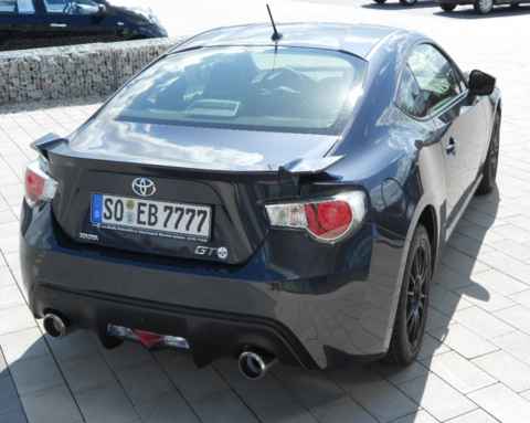

Kurzer Bericht:
Am vergangenen Sonntag war ich mit dem GT da, wo er hingehört: auf der Nordschleife :mrgreen: :mrgreen: :mrgreen:
Das Wetter war wie für den Test bestellt.
Früh morgens hat es geschüttet, dann hörte der Regen auf und die Strecke trocknete ab.
Für alle Fahrten wurde sicherheitshalber das ESP im Sportmodus belassen. (Man kann es auch vollständig abschalten, aber nur im Stand!)
Das war auch gut so, es war zunächst sehr rutschig und es hat recht häufig eingegriffen.
Im Nassen gab es kein Fahrzeug, das in Kurven schneller war.
Alle hatten dieselben Probleme und fuhren auf Nummer sicher.
Den Grenzbereich konnte man deshalb nicht erfahren.
Im Trockenen sah es dann etwas anders aus.
Der GT flog sehr zügig über die Strecke und es gab nur wenige serienmäßige Autos, die mithalten konnten.
Schneller waren entweder richtige, echte Sportwagen mit Fahrern, die damit umgehen konnten oder Fahrzeuge, die erkennbar modifiziert wurden.
Der Grenzbereich des GT liegt sehr weit oben, aber er ist doch deutlich vorhanden. Der Wagen untersteuert zunächst, wie man es von einem Auto heute im Serienzustand erwartet. Durch gezieltes Gas geben kann man das Heck zur Mitarbeit bewegen. Das Fahrzeug ist dabei immer sehr gut kontrollierbar und reagiert auch nicht zickig, wenn man es gezielt provoziert.
Die schmalen Reifen in Seriengröße (Serie: Michelin Primacy, für den Test montiert: Bridgestone RE002) werden sehr schnell überfahren und kreischen dann lange und laut.
Die bekannten Nordschleifen-Bodenwellen verraten in schnellen Kurven sehr deutlich, dass die Dämpfung mehr Richtung Komfort als Sport gewählt wurde.
Ein Rennfahrwerk hat der GT also auf gar keinen Fall, aber der Kompromiss zwischen Alltagstauglichkeit und Rennstrecke scheint doch sehr gelungen.
Die Bremsen: unauffällig und standfest.
Die Lenkung: sehr präzise, reagiert sofort auf kleinste Lenkeinschläge.
Insgesamt erinnert das Fahrverhalten sehr an den RX8 bzw MX5 / NC, nur bewegt sich der GT auf noch höherem Niveau.
Mit den heutigen Ergebnissen dürfte es kein übergroßes Problem sein, ihn sehr viel schneller abzustimmen.
Ich vergleiche ihn mit meinem 120i. Mit Serienfahrwerk und -Rädern bekommt man Angst, wenn es etwas schneller wird, mit dem KW Streetcomfort und 225/40-18 kann man über die NS kacheln wie d' Sau
Zwischen ihm und dem GT liegen Welten.
Jetzt noch, aber nicht mehr lange. Das KW V3 habe ich am Dienstag eingebaut, war in 90 Minuten erledigt.
Heute wird die Radeinstellung erledigt und dann sehen wir mal, wie er sich auf der Hausstrecke benimmt
Ein paar Messwerte:
Höchstgeschwindigkeit lt. Fz-Schein 226 km/h, um 06.30 Uhr auf der A1 in dem leichten Gefälle vor Leverkusen Tacho 252 km/h, nach GPS 244 km/h. Das Ende war noch nicht erreicht, aber ich musste bremsen, weil sich doch vereinzelte Autos Sonntagmorgens auf die Bahn verirrt hatten.
Verbrauch auf der Hin-und Rückfahrt bei „normaler“ Fahrweise: 6,7 l/100 km, Nordschleifenzuschlag „nur“ 10 l/100 km.
Fahrzeuggewicht vollgetankt und mit vollem Waschbehälter mit Serienrädern 1244 kg. Gewicht Serienrad 7x17 mit 215/45-17: sehr leicht, nur 18,3 kg!
Vorderachse: Spur und Sturz: jeweils 0:00 Grad (nanü :shock: :?: Daher das Untersteuern :idea: ), kann man beides verstellen :-D
Hinterachse: Sturz -1:10 Grad, Spur 0:10 Grad. Die Spur ist verstellbar, Sturz nur mit etwas Aufwand, aber möglich.
Der Wagen ist eine geniale Ausgangsbasis und kann wohl mit relativ wenig Aufwand RICHTIG schnell gemacht werden. Was damit geht, hat das letzte 24-Stunden-Rennen ja schon gezeigt.
Kurz gesagt: endlich einmal für kleines Geld eine echter Sportwagen und damit eine Bereicherung außerhalb des heute üblichen Einheitsbreis :-D :-D :-D

Gestern in Embsen habe ich den GT als ersten Versuch im Slalom eingesetzt.
Dadurch wollte ich wichtige Erkenntnisse und Daten für die Fahrwerksabstimmung erhalten.
Am Dienstag hatte ich das KW Variante 3 erhalten und eingebaut.
Mit den Messwerten von der Nordschleife mit dem Serienfahrwerk habe ich dann Einstellungen gewählt, die das Untersteuern abstellen und das Heck gut dosierbar machen sollten.
Diese Einstellungen waren natürlich nur grobe Schätzungen.
Als Räder standen mir leider nur Avon 8.0 -21.5/16 in A24 auf OZ Ultraleggera 7x17 zur Verfügung.
Weder Reifenformat noch Karkasse sind für das Fahrzeug geeignet, das stand schon vorher fest.
Für erste Ergebnisse und Tendenzen sollte das aber reichen.
Im Zuge der technischen Abnahme kam der GT zunächst auf die Waage.
Mit den leichten Rädern und einem Viertele Tankinhalt und den üblichen Kleinteilen wie Bordbuch, Fußmatten usw. kam er auf 1198 kg.
Die erste Runde ging ich recht verhalten an, denn die elektronischen Helferlein waren ausgeschaltet und ich hatte nicht die geringste Ahnung, wie sich der GT benimmt.
Wie erwartet war der A24 sehr unpräzise in der Lenkung und vom Grip her auch alles andere als vorbildlich.
Die Trainingszeit lag dennoch bei überraschenden 3:07 Min. Ich hatte gehofft, etwa 3:10 fahren zu können.
Der erste Eindruck des Fahrwerks: sehr komfortabel, schluckt alles weg, Zug- und Druckstufe für Slalom erheblich zu weich.
Also jeweils 4 Klicks härter gestellt. Geht ohne Werkzeug in sekundenschnelle :-D
Die Reifentemperatur lag mit bis zu 80 Grad für den A24 schon zu hoch. Es gab dazu noch Temperaturdifferenzen auf der Lauffläche, die mit einer leicht geänderten Radeinstellung korrigiert werden können.
Der ersten WL ging dann mit der geänderten Dämpfereinstellung erheblich besser, über 3 Sekunden schneller.
Für den 2. WL wurde noch ein wenig nachjustiert. Jetzt fing der Wagen an, trotz schlechtem Grip richtig Spass zu machen. Mann konnte richtig damit spielen und gut kontrollierbare Drifts einbauen :mrgreen: :mrgreen: :mrgreen:
Noch mal eine Sekunde schneller.
Dass diverse Hütchen auf der Strecke blieben war zu erwarten und mir eigentlich ziemlich egal.
Eigentlich hatte ich nicht vor, den GT demnächst beim Slalom einzusetzen.
Aber nach den ersten Erfahrungen überlege ich mir jetzt doch, ein paar ordentliche 17-Zöller im passenden Format zuzulegen.
Mit ein wenig Feinarbeit und Gewichtsreduzierung (die Sitze und ein paar andere überflüssige Dinge sind ruckzuck rausgeworfen) ist der GT ein sehr ernstzunehmender Konkurrent für oberste Platzierungen in der F10......
