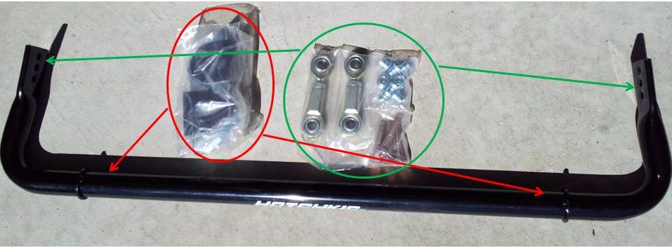

P.S.: Stabi ist repariert - Hat denn etwa keiner eine Idee, warum die Schrauben abgerissen waren :?:

GSI hat geschrieben:P.S.: Stabi ist repariert - Hat denn etwa keiner eine Idee, warum die Schrauben abgerissen waren :?:
Hallo Gerold,
die Schrauben sind abgerissen, weil eine oder mehrere entweder einen Materialfehler hatten oder weil sie für die auf sie einwirkenden Belastungen zu klein dimensioniert waren. :wink:

Re: Slalom Pontiac Silverdome am 28.05.2012 in USA
Beitrag von JochenRheinwalt »
vieleicht zu hohes Drehmoment beim Schraubenanzug?
Ich könnte mir noch vorstellen, dass der Metall-U-Bügel, wo die PU-Buchen reinkommen, in dem der Stabi liegt (siehe Foto rot umrandet), der an die Karosse geschraubt wird, den Stabi zu fest einpresst, dass er sich bei quasi gleichmäßiger Einfederung nicht mehr bewegen kann. Werde mal noch kleine Unterlegscheiben drunterschrauben.
Die 10.9er Schrauben mit dem Unibal an den Stabi geschraubt (siehe Foto grün umrandet) waren abgerissen.
Ist vielleicht der Stabi zu dick für die das Sereinfahrwerk und dadurch die Belastung auf den Stabi und damit verbunden auf die Schrauben zu groß?
Falls noch mehr Antworten hierzu kommen, bitte ich den Admin das Thema unter Diverses zu verschieben.

* Meine Änderungen am Stabi haben gefruchtet und alles ist heile geblieben
