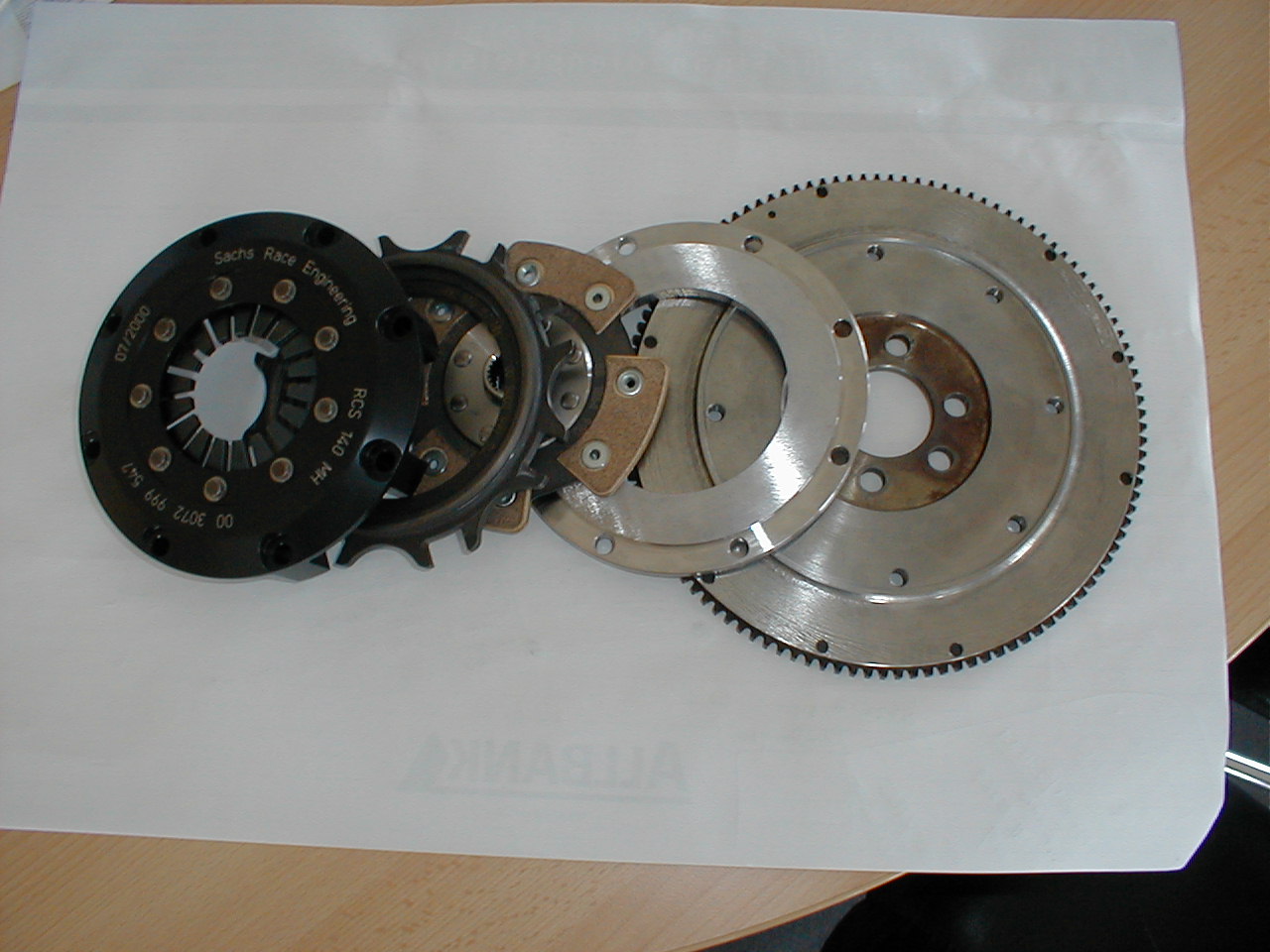

Bei meinem Mittelmotor z.B. ist die Sinterscheibe absolut notwendig.
Seitdem sich mal in Höxter mitten im Lauf ohne Vorankündigung die Mitnehmerscheibe zerlegt hat, kommt da nix anderes mehr rein.
Zuerst war es eine ungefederte, die aber das Material sehr strapaziert, jetzt nehme ich gefederte.
Die hält mal locker 2 Jahre durch und benimmt sich mustergültig.
Vor ein paar Jahren hatte ich mal eine 140er Sachs RCS drin.
Damit drehte der kleine 1300er wie ein Moped hoch
Die war auch von der Funktion nicht übel, aber sauteuer und extrem aufwändig vom Einbau (Sonderanfertigung der Schwungscheibe notwendig)
Da bei dem eh´duch den Schlupf and den Vorderrädern eine Menge Belastung von der Kupplung genommen wird, hält die auch lange genug durch.
