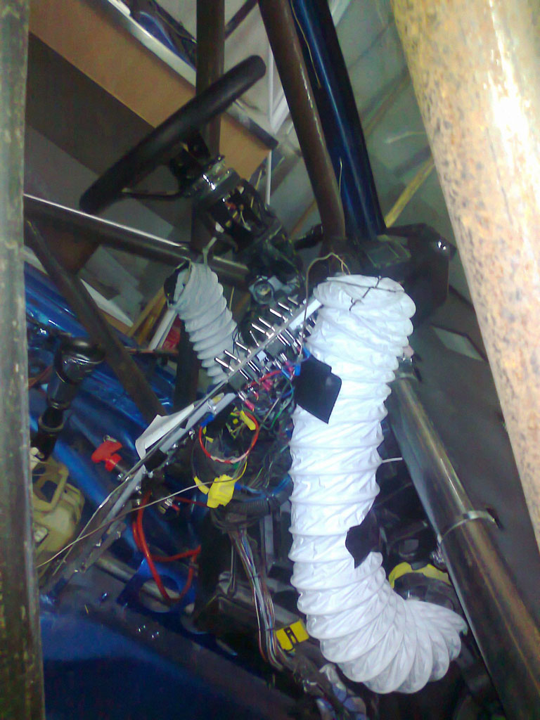

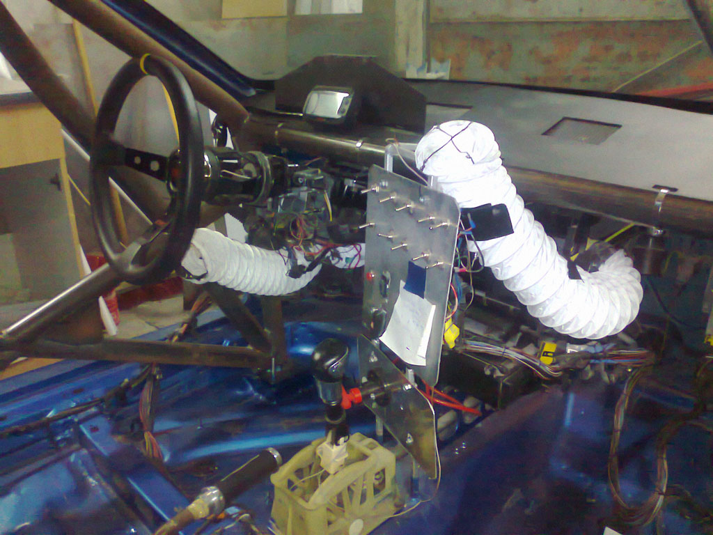

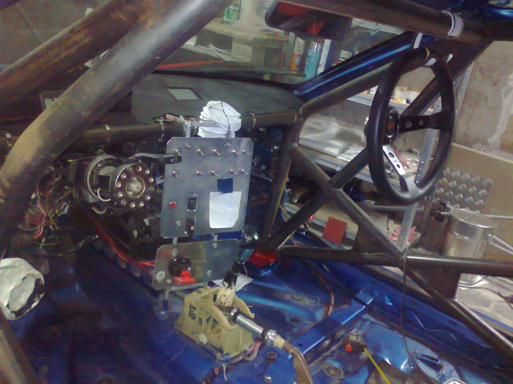

Earl86
Beiträge: 23
Registriert: So Jul 24, 2011 13:16
Re: Kippschalter
Beitrag von Earl86 »
hier die fotos
