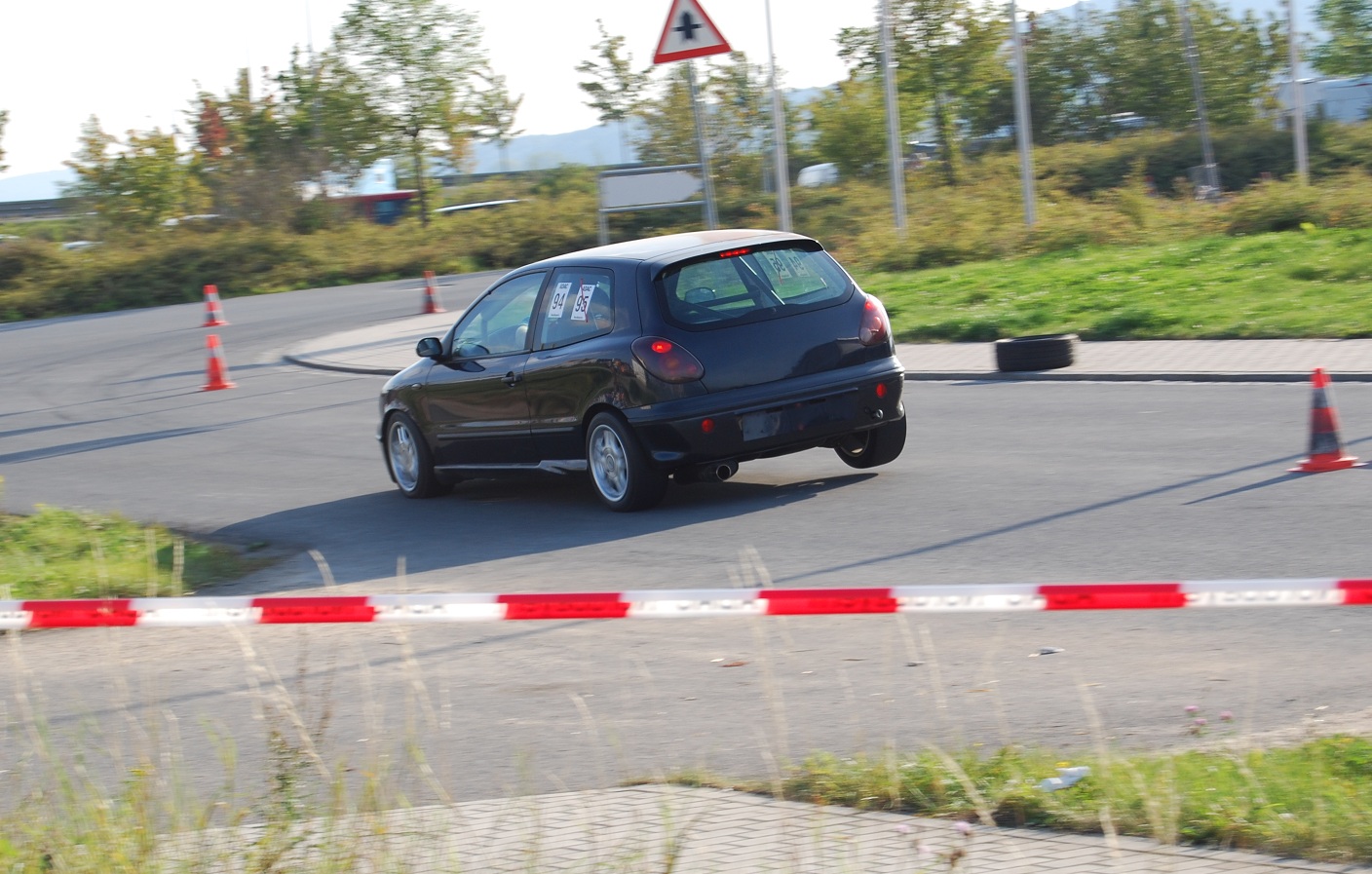

Anbei mal ein Bild von unserem Hütchen-HGT.
