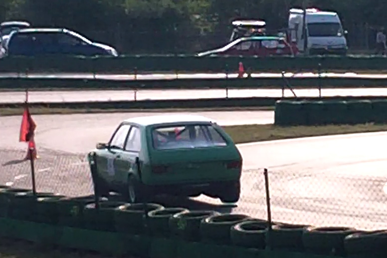

da muss ich Gerold recht geben, ich hatte auch ständig das Problem das unser Kadett übersteuert hat. Durch die weicheren Federn (Manta B VA gekürtzt) und die verstellbaren Konis (richtig Verstellbar in Druck und Zugstufe) ist das ganze schon gut fahrbar geworden. Wenn du z.B. hier http://www.rst-mittelfranken.de/rst_2011.html schaust (der grün/schwarze) hebt der inzwischen auch vorn aus. Auch am Berg ist das ganze so echt gut vom Fahrgefühl. Die Unibal-Längslenker sind auf jeden Fall ein Schritt in die richtige Richtung, denn die Verschränkung der HA ist in Extremsituationen durch die PU-Buchsen deutlich eingeschränkt.
Fürs erste würde ich auch auf jeden Fall die Dämpfer an der HA aufdrehen und dann weiterschaun.
Gruß Andi

wenn des Heck eh so nervös ist, mach weichere Federn rein. Das hat bei uns Wunder gewirkt. Auf einmal war auch mit den ollen Bridgestone (5 Jahre alt) wieder Grip da.
Was auch gut funktionieren soll, auf deine Länge gekürzte Serienfedern. Fuhr der rote Kadett bei den Bildern bis vor 2 Jahren SEHR erfolgreich.
Auch müssen die Dämpfer eher weicher, zumindest hab ich unsere auf ganz ganz weich (wie oben schon geschrieben, einstellbar in Druck und Zugstufe). Natürlich ist das alles eine Frage des persönlichen geschmacks, aber schau dir einfach mal ein Video von 2010 von uns an (http://www.youtube.com/watch?v=KSjcyfi9wUc) und dagegen dann 2011, leider auf einer anderen Strecke (http://www.youtube.com/watch?v=2iZYX5l_ ... er&list=UL) Wir fahren allerdings mit Serienstabi in Gummilagerung auf der HA
Gruß Andi
