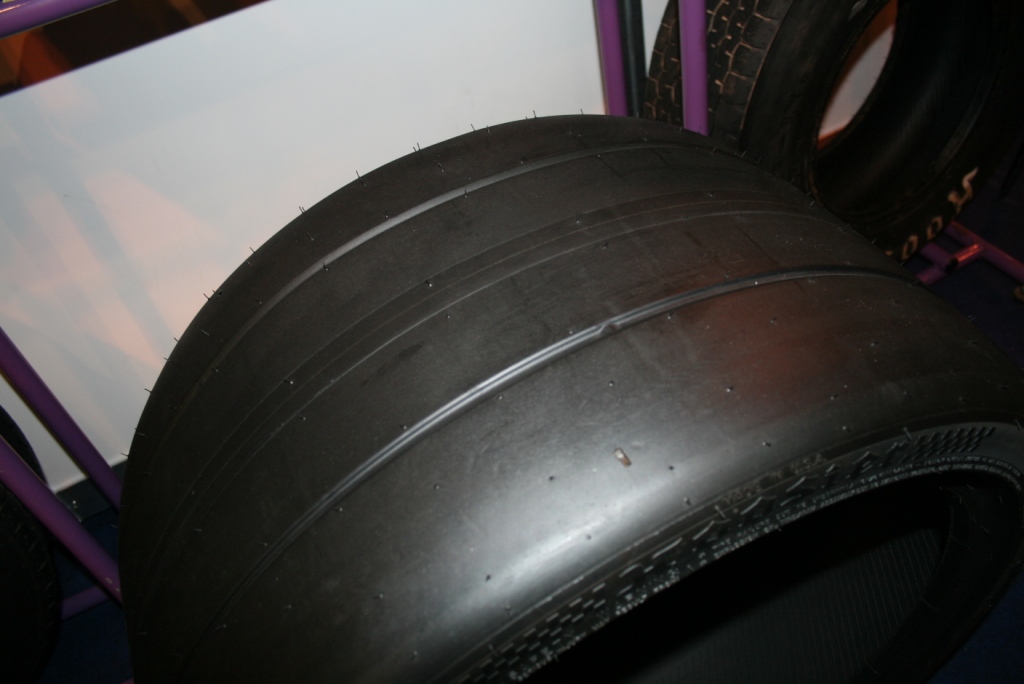

Aber btw - es gibt Slicks mit DOT Zulassung :!:
Guckst Du hier:
DOT Slick Hoosier.jpg (173.28 KiB) 176258 mal betrachtet
Re: Woran erkenn ich das DOT Datum bei Regenreifen von Matad
Das ist kein Slick, hat ja Rillen. Die Amis sind da nicht so...
DOT ist die Voraussetzung das der Reifen überhaupt die Zollschranken ins "freiheitliche Land" passieren darf.

EWO hat geschrieben:Das ist kein Slick, hat ja Rillen. Die Amis sind da nicht so...
Das ist keine Freigabe zum öffentlichen Straßenverkehr. ...
EWO, Du irrst. Das Land der Amis hat in mancher Hinsicht wirklich unbegrenzte Möglichkeiten. Hoosier rät zwar dringend davon ab die Reifen auf der Straße zu benutzen (weil "not indended"), man könnte es aber wohl schon...
Hier ein Auszug aus dem original "Warntext" von Hoosier:
" ... DOT labeled Hoosier Racing Tires meet Department Of Transportation requirements for marking and performance only and are NOT INTENDED FOR HIGHWAY USE. It is unsafe to operate any Hoosier Racing Tire including DOT tires on public roads. The prohibited use of Hoosier Racing Tires on public roadways may result in loss of traction, unexpected loss of vehicle control, or sudden loss of tire pressure, resulting in a vehicle crash and possible injury or death."
Dem Zoll ist das egal, der läßt auch richtige Slicks zu uns durch und nimmt immer den gleichen Satz - egal ob mit oder ohne DOT .
