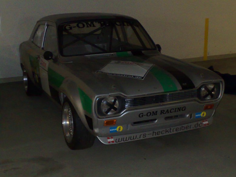

- Kopie von IMG_0491.jpg (84.72 KiB) 21165 mal betrachtet

Wäre klasse, wenn du das Riesenfoto ein wenig kleiner machen könntest.escortoli hat geschrieben:hi jungs wollt mich auch mal wieder zurückmelden!......
grüssle oli
SEMA-Motorsport
Re: Öl für Getriebe mit Lamellensperre
Das stimmt, ist aber auch ein verdammt schöner EscortWäre klasse, wenn du das Riesenfoto ein wenig kleiner machen könntest.
Gruß, Sebastian
danke ewo
sorry irgend wie hab ich das falsche hochgeladen! wollt das kleine reinmachen! hab es geändert!
danke sebastian! ja der ist aber erst mal bissle schlafen! will den escort etwas schonen!und noch paar sachen umbauen! und erst mal mitm polo die slalomwelt unsicher machen!
grüssle oli

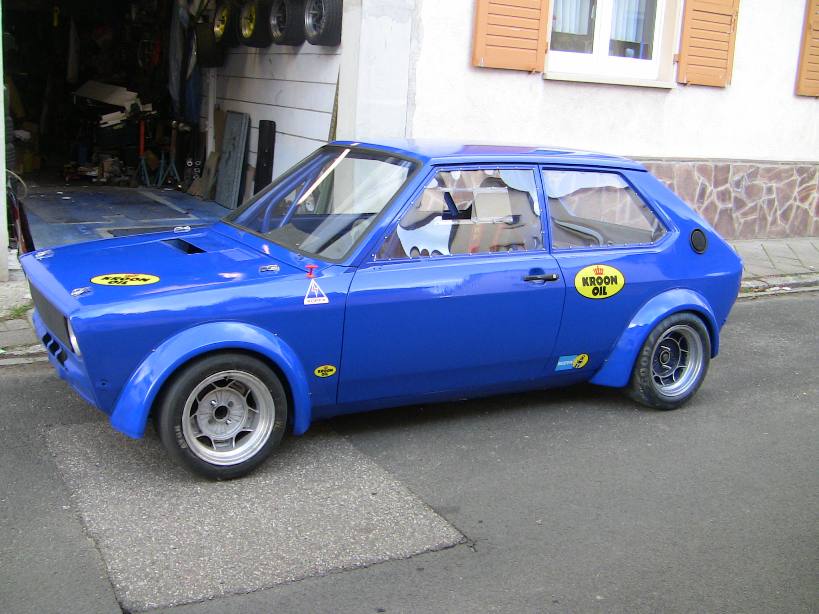

- der escort in seinem winterquartier
- 26092010220kl.jpg (60.48 KiB) 21164 mal betrachtet
