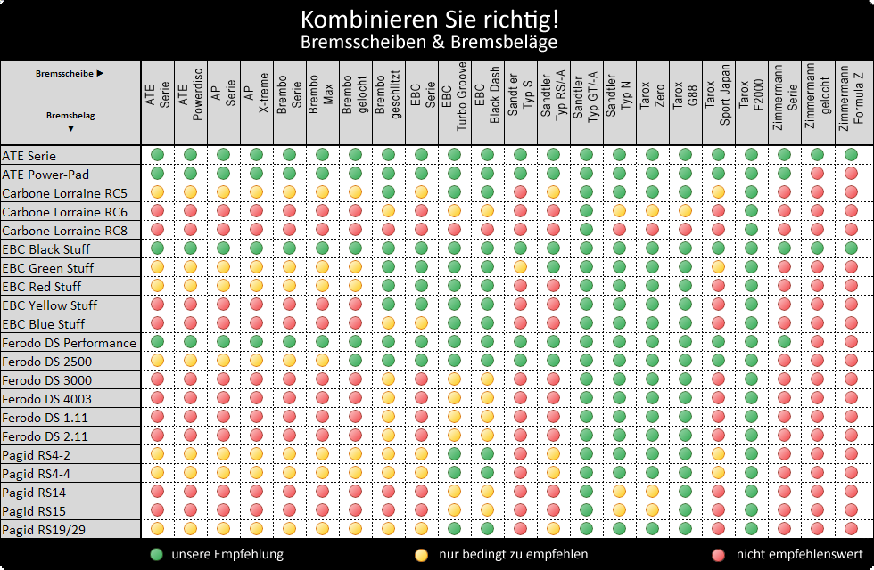

Hier mal die sicherlich vielen nicht unbekannte Tabelle von Ralf Schmitz:
Und eine 'fette' Bremse mit z.B. 6 Kolben a la Brembo GT, AP, Movit oder Tarox kommt für mich
- Tabelle AT-RS
- bre_komb.gif (77.71 KiB) 14176 mal betrachtet

Meisten kann man da mit ner Bremsflüssigkeit, die nen höheren Siedepunkt hat, noch was gewinnen.

Mit einem Golf V GTI bin ich mit Serienbelägen 5 x 7 Runden auf der NoS an einem Tag gefahren. Nach 7 Runden muß man halt mal eben schnell tanken fahren...
Erst danach waren die Beläge und Scheiben fertig. Diese 35 Runden waren unter voller Belastung. Es nannte sich ja auch Rennstreckendauerlauf. Probleme mit einem langen Bremspedal - also dass es nicht mehr fahrbar war - hatte ich nicht. Das, was viel eher schlapp machte als die Bremsen waren die Reifen

@Holger:
Nichts gegen deine Fahrkünste, aber meinst du wirklich wenn eine Bremse etwas riecht, quietscht oder die Bremsscheiben sich blau verfärbt haben, dass sie deshalb "hinüber" ist?
Grundlegend sollte man den Begriff der überforderten Bremse zunächst definieren bevor man sich an eine Änderung macht.
Wie Gerold schon schrieb: Eine Bremse im Golf der 5er Generation verträgt locker mehr als 20 Runden NoS im RSD (und dabei wird nicht gebummelt)...Problem sind da eher die ausgefranzten Reifenflanken...
