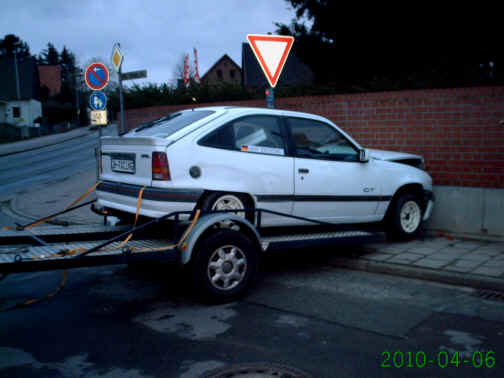

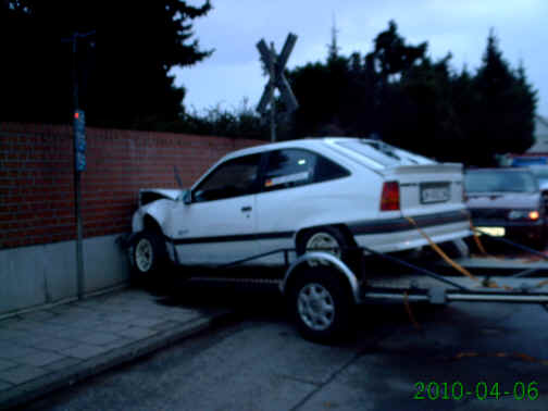

Nach dem erfolgreichen Test unseres Kaddis am 27. haben wir uns mit Hochdruck an die Restarbeiten gemacht. Da die Zeit bis zur ersten geplanten Veranstaltung in Lohne Ostermontag recht kurz war, haben wir mehrere Nachtschichten eingelegt und allein die Versuche das Fahrwerk eintragen zu lassen, und die Geschichte dazu würden ein Buch füllen. Thema Dekra- Tüv und Eintragungen aufgrund eines vorliegenden Fahrzeugbriefs mit den gewünschten Eintragungen hat uns fast drei Tage gekostet.
Ostermontag sind wir dann um 5:00 h aufgebrochen Richtung oldenburger Land....Der Weg führte vorbei an meiner Firma, noch schnell frische Brötchen tanken, weiter über einen Bahnübergang.....und hier war dann auch schon Schluß:
Genaueres findet Ihr unter: http://www.jh-racing.eu Rubrik Veranstaltungen
Ich fahre jetzt ca. 30 Jahre Gespanne und ab und an auch 40to. ner aber das eine Anhängerkupplung platzt-bricht wie auch immer, habe ich noch nicht erlebt. Vor dem Bahnübergang ist eine Bodenwelle und ab dieser war die Spur des Stützrades zu verfolgen und Teile des Kugelaufsatzes der Kupplung lagen verstreut vor- auf und hinter dem Übergang.
Die 4 Sicherungsgurte, jeder mit 750 kg Haltekraft sind einfach gerissen ( der Kaddi wiegt 860kg)
Fazit: der Kadett ist nicht mehr zu retten, der Trailer mit etwas Aufwand schon.. Und so wird es mindestens bis zur Sommerpause dauern bis man uns wieder aktiv sehen wird....bis dahin werden wir brauchen um eine neue Karosserie einsatzfertig zu bekommen.
Und weil das alles noch nicht genug zu sein schien, traf uns der nächste Schicksalsschlag am Samstag, wo wir ja eigentlich in Wunstorf starten wollten, meine Ma schloß Ihre Augen für immer. (Für uns nicht ganz unvorbereitet)
Alles zusammen sind die Gründe warum wir momentan nicht ganz so aktiv, sowohl im Forum als auch auf der Piste erscheinen. Für die vielen Nachfragen und die Anteilnahme bedanken wir uns herzlich und bitten um Verständnis wenn wir manche nicht sofort beantwortet haben.

Du hast noch eine Menge Glück dabei gehabt, dass nur Blech krumm ist. Das kann man ersetzen.
Man darf sich nicht vorstellen, dass das vielleicht noch ein Fußgänger auf dem Gehweg hätte sein können
Fakt ist aber auch, dass du die Grundsätze der Ladungssicherung nicht beachtet hast.
Solche Gurte sind absolut unzulässig, die Art der Sicherung auch! Damit kann man einen Weihnachtsbaum auf dem Dachträger befestigen, mehr nicht!
Bei einer Kontrolle wäre vermutlich die Weiterfahrt untersagt und ein dickes Bußgeld fällig geworden.
Dann stelle ich mir die Frage, warum sich der Anhänger nicht nach dem Abreißen noch in der Vorwärtsbewegung abgebremst hat.
Bei einem funktionierenden System muss das Abreißseil die Anhängerbremse ruckartig betätigen und sofort bremsen müssen.
Bevor der Wagen rückwärts in die Mauer knallt.
Was hat da nicht funktioniert

1. Glück haben wir wirklich gehabt, Fußgänger waren um die Zeit Gott sei Dank noch nicht unterwegs...Erich hat geschrieben:Schade um das Auto
Man darf sich nicht vorstellen, dass das vielleicht noch ein Fußgänger auf dem Gehweg hätte sein können![]()
2. Die Pol.Beamten haben die Gurte überprüft und für i.O. befunden, was sicherlich nicht viel zu sagen hat! Es gab noch nicht einmal ein Bußgeld für den Vorfall selbst! Normalerweise habe ich diese Variante nur für Kurzstrecken benutzt, leider lagen die richtigen in der Werkstatt ....einfach am Tag vorher vergessen...
3. Das Abreißseil hing an der Anhängerkupplung, ebenfalls gerissen, und es waren keinerlei Bremsspuren zu sehen
Was da nicht funktioniert hat....frag ich mich seit O-Montag, weil die gesamte Auflaufeinrichtung nach dem ersten Unfall im Februar in einem Fachbetrieb für Anhängerbau gewechselt wurde (Dort wurde auch das gecraschte Heck instandgesetzt)
Das die Zugkugelkupplung einfach wegbricht...ist schon fast nicht zu glauben...
Fazit: die Überreste des Trailers werden jedenfalls nicht wieder in diesen Betrieb verbracht...das Vertrauen ist weg..
Und wir werden nur noch mit den "dicken Gurten" starten....aber hinterher ist man ja bekanntlich immer schlauer!!!

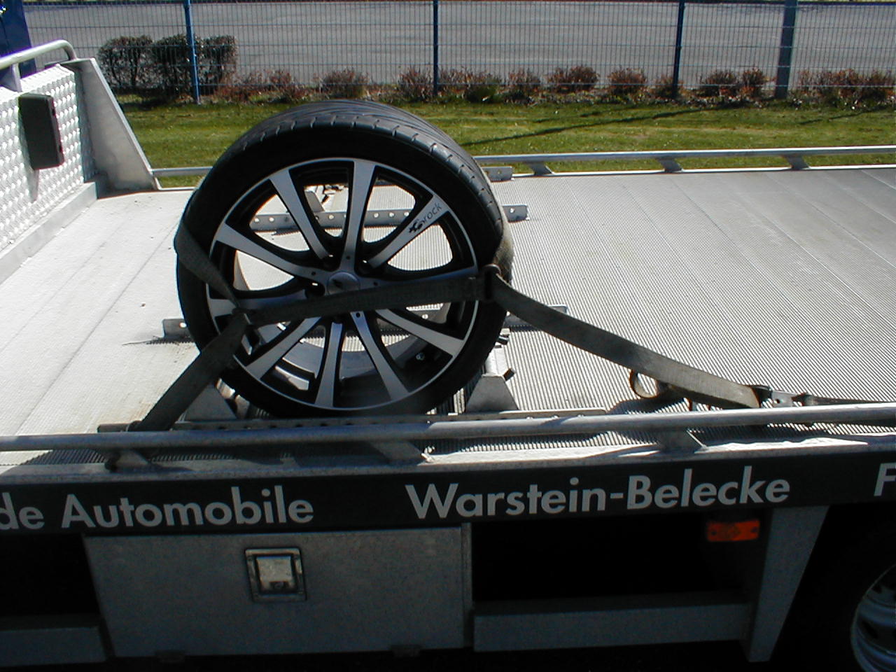

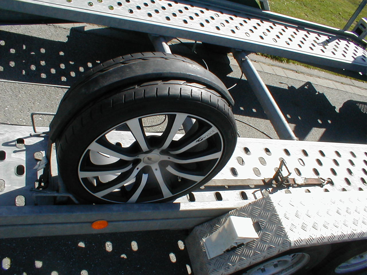

Grundsätzlich sollte ein Pkw als Minimalvoraussetzung mit zwei Radkeilen nach vorne und einem nach hinten gesichert werden.
Dazu müssen mindestens 2 Gurte ÜBER die Räder gespannt werden, und zwar diagonal.
Das zweite Foto zeigt die beste Methode, dazu muss der Trailer aber Lochbleche haben.
Hat er die nicht, dann ist die erste Methode anzuwenden.
Beide Versionen haben dazu den Vorteil, dass die Gurte in ein paar Sekunden dran sind
und sich nicht lockern.
Befestigungen an der Karrosserie taugen nicht, weil sich die Gurte aufgrund der Federbewegungen lockern oder sogar reißen können.
