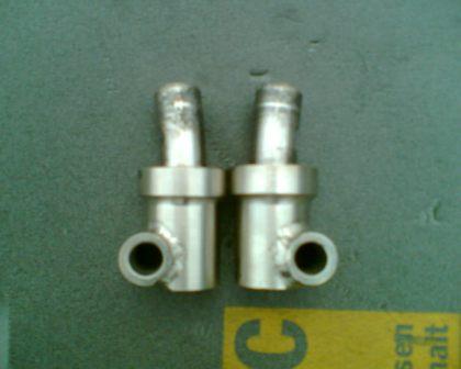

- Christian Müller
- Beiträge: 495
- Wohnort: Berlin
Re: Corsa Dreieckslenker + Traggelenk-Adapter
Ich hatte damals auch zwei versuche.
Das 1. Material ist nicht gebrochen, war aber zu "elastisch" und war gleich verbogen (siehe Bild).
Beim 2. Versuch, mit härterem Material bin ich dann 3-4 VAs gefahren, bis beim leichten anbremsen im 4. Gang der Zapfen dann abgeschert ist... (davon habe ich leider kein Bild zur Hand, aber irgendwo fliegt noch das Memorabilia rum")
- Querl_2_verbogene_noch kleiner.jpg (16.05 KiB) 8826 mal betrachtet
Zuletzt geändert von Christian Müller am So Mär 21, 2010 23:48, insgesamt 1-mal geändert.
