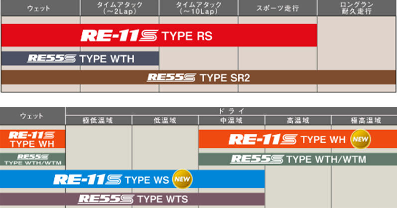

Aber den gibts doch nur ein einer "passt eh" Mischung?! Und da der Reifen ja nicht wirklich als Nassreifen konzipiert ist, ist natürlich schon fraglich ob der dann bei feuchtem/kalten Wetter auch noch so geht wie der RE55s als "WTS"...
Erzähl bitte keinen UNsinn !!
Der 11er wird ebenfalls in Trpcken und Nassmischungen angeboten.
Ich weiß ja nicht woher du deine Infos gezogen hast, es macht mich aber sauer wenn falsche Aussagen gestreut werden.

@EWO: Hab vor kurzem mal den RE11 gegoogelt, und da kam mir nur eine Grafik, die die obere Hälfte deiner Tabelle beinhaltete zu gesicht... Nicht gleich sauer werden...

Wenn jemand solche Infos schreibt ohne sie zu wissen, gehen sie im web schnell auf dir reise und bringen mglw. falsche sprich für das Produkt geschäftsschädigende Entscheidungen. Klar ist es hier erledigt, weil ich es sehe und korrigieren kann, aber wenn es hier jemand liest und woanders als Info aus dem EWO-Forum (die Experten da werden es ja wohl wissen) kundtut, kann man es nicht so leicht stoppen.
So und nun gut :mrgreen:
Fazit: Der RE11S in seiner weichsten Mischung wird ein super Regenreifen werden, davon bin ich überzeugt !!
