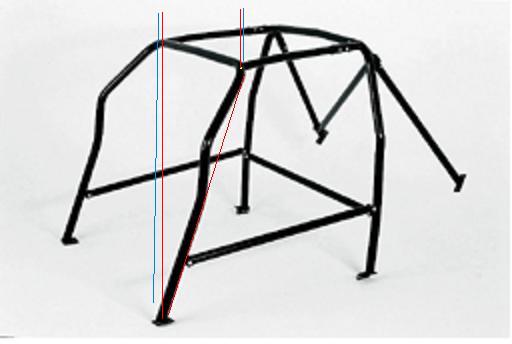

hi jungs ich bin grad dabei am polo den käfig zu erweitern! jetzt hab ich ein kleines problem ich hab noch den alten wichers käfig drin und irgend wie bekomme ich probleme die vordere zusätzliche stützstrebe zu montieren! der abstand der punkte a und b ( blaue striche) ist etwas grösser wie 30 cm und ab 20 cm muss man sie ja rein machen! aber da ich den knick in der vorderen strebe habe und sie dann schräg nach vorne unten weiter läuft hab ich das problem das ich das zweite rohr in das erste machen müsste! also geht nicht mit einer geraden strebe (roter strich) ! und man darf ja auch von unten nur 10 cm weg das ende der strebe haben! das ist unmöglich!
grüssle oli
grüssle oli
- polo1 käfig.JPG (16.38 KiB) 13351 mal betrachtet

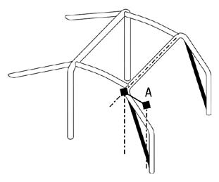

also erst mal danke für die antworten! muss noch eines klarstellen hab nicht wie in dem bild die flankensterebe zum rausmachen hab ein eingeschweisstes kreuz drin! die paaralele strebe ist ein problem den dann muss ich sie ca 1.5 cm nach innen drehen und dann hab ich das problem mit dem flankenschutz! meine idee ist das ich das untere rohr als gerade verlängere hab mal eine zeichnung angefügt das mit dem lenkrad hab ich auch schon gemerkt als problem aber das kann ich anderst erledigen!
klar werde mal mit dem herrn fürst telen und ihm meinen vorschlag unterbreiten!

ich vermute, dass Du das Maß A falsch misst!
Der Abstand wird laut Zeichnung aus dem Handbuch nicht senkrecht durch den Käfigfuß und den oberen Anschluß des Querrohrs gemessen, sondern als Parallele zum vorderen Rohr zum oberen Anschluß (Parallel zu Deiner roten Linie in der ersten Zeichnung).
Bei meinem E30 mit Käfig vorm Armaturenbrett bin ich knapp unter den 200mm.
Daniel

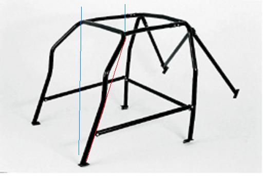

Daniel

evtl. verstehe ich dich auch falsch, aber wenn ich die Zeichnung 253-15 aus dem Handbuch richtig interpretiere, hat Oli schon Recht mit seiner Messung
Das Maß A geht vom Schnittpunkt des vorderen Querrohres bis zur gedachten senkrechten Linie des Befestigungspunktes der Abstützung am vorderen Bügel. Und diese darf ja nur max. 100mm vom Käfigfuß entfernt sein.

- 253-15.jpg (11.88 KiB) 12854 mal betrachtet
Re: käfig vordere zusätzlivche stützstrebe!
Hallo Markus,
da kein rechter Winkel eingezeichnet ist, bin ich der Meinung, dass es die Parallele zum vorderen senkrechten Teil des Rohres ist.
Einer von uns beiden interpretiert die Zeichnung falsch, ich hoffe für uns alle, dass Du es bist
Aber das Thema muss vom DMSB wohl geklärt werden.
Daniel
Daniel

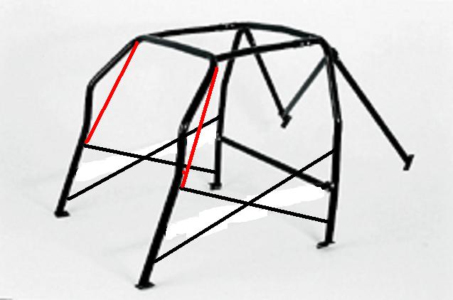

Ich habe darüber bereits mit dem DMSB gesprochen. Leider scheint es etwas schwer zu sein das klar und deutlich zu Zeichnen oder zu beschreiben.
Gemessen wird Mitte Rohr oben zu Mitte Rohr unten.
Ich habe das mal versucht auf dem Bild zu verdeutlichen. Rote Linien.
- polo1 käfig.JPG (16.91 KiB) 12798 mal betrachtet

Hallo Arne,Arne hat geschrieben:Ich habe darüber bereits mit dem DMSB gesprochen. Leider scheint es etwas schwer zu sein das klar und deutlich zu Zeichnen oder zu beschreiben.
das würde bedeuten, dass man die Strebe so einschweissen muss, wie die rote Linie eingezeichnet ist.
Also direkt neben das andere Rohr!
Ich hab in einem anderen Forum mal so eine grausige Konstruktion gesehen, einen Sinn sehe ich da nicht drin.
Daniel
