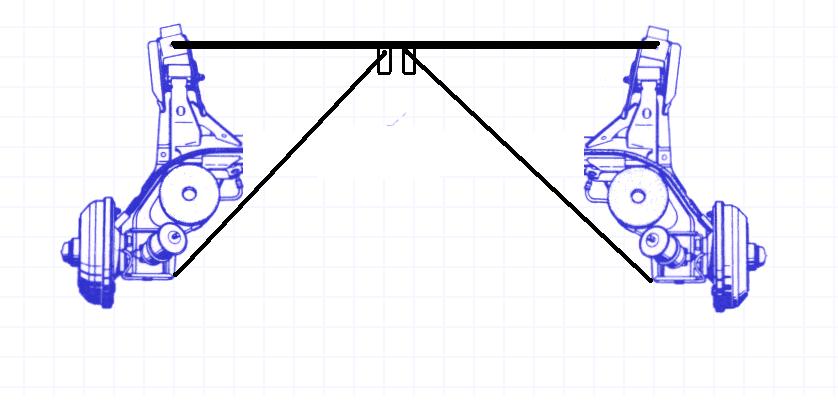

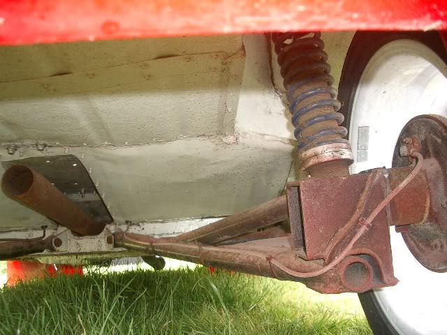

Also ich denke, sonderlich viel schlechter wird das fahrverhalten sicherlich nicht werden, nur die frage, ob der aufwand lohnt,
sprich das fahrverhalten so viel besser dadurch wird...
hab mal bilder angehangen, so wie es das ganze schon am Corsa gibt und so wie ich es mir auch schon durch den kopf hab gehen lassen.

Sag mal....das sind aber Konstruktionen aus dem Autocross...stimmts??
Sieht nach möglichst viel Ausfederweg, und zu wenig Rostschutz aus :-)
Gruss
http://www.huwiler-racing.ch
Tomasson
Beiträge: 29
Registriert: So Aug 20, 2006 21:11
Re: EINZELRADAUFHÄNGUNG
Beitrag von Tomasson »
also angeblich "nur" rallye, ohne cross.
kommt aber aus england, kann sein, dass die WPs dort derart unwegsam sind, dass es doch auf rallyecross raus kommt
