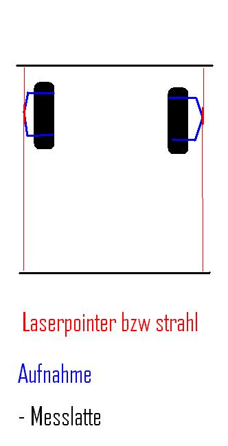

Das Funktionsprinzip des Gerätes ist nicht übel und wird bei ordentlicher Justierung gute Ergebnisse bringen.
Ich sehe eher das Problem darin, dass es mechanisch sehr labil zu sein scheint.
Wenn das Teil einmal auf die Erde fällt, dann kann es schon an der richtigen Stelle um ein paar Zehntel Millimeter krumm sein und nix passt mehr.
Unterwegs kann man sehr brauchbare Ergebnisse sogar mit zwei dünnen Schnüren, zwei etwa 1,80 m langen Stäben und einem Zollstock erzielen.
Man baut das Schnurgerüst um das Fahrzeug und kann in wenigen Minuten die Spur vorne / hinten und sogar den Bezug Vorder-Hinterachse vermessen.
Wenn es windstill ist, geht das sogar im Fahrerlager.
Wer es moderner machen will, nimmt anstelle der Schnüre zwei Laserpointer, die funktionieren auch mit Wind, sind aber nicht ganz so präzise.

Re: Spur selbst einstellen?
Schick mir mal Deine email-Adresse, dann bekommst Du eine Skizze.
Ist ganz einfach.
Eigentlich zu einfach, deshalb kommt man nicht so schnell drauf.
Ist ganz einfach.
erich, häng doch einfach ne skizze hier an. dann haben wir alle was davon
- achsvermessung.JPG (16.34 KiB) 29916 mal betrachtet

Musst bloß aufpassen das der Wind nicht reingeigt.
@ nova:
Keine Ahnung, wie das geht.
So was habe ich mal probiert, der Gombudäh wollte aber nicht.
Die meisten werden eh´wissen, wie das geht, ist doch kein Geheimnis.
So hat man schließlich seit Anno Tobak die Spur vermessen, bis jemand auf die Idee kam, das kompliziert und teuer zu machen
