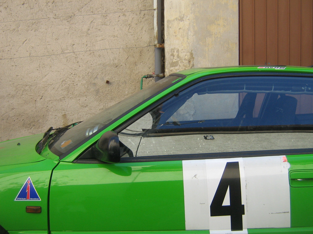

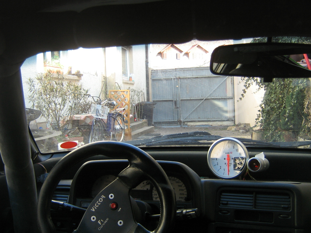

Hier mal ein paar Bilder wie das bei mir aussieht.

Hab gestern meine Käfig Eingetragen bekommen! Nach den die Snnenblende irgendwie drin war (Kabelbinder Lösung+eine Orginal Halterung) ging die Abnahme ganz schnell! :lol: innerhalb von 10min. hatte ich die Papiere in der Hand! :lol:
