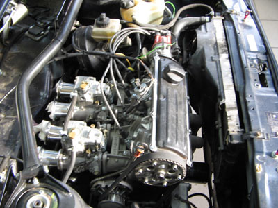

würde dir ja jetzt gerne nen bild von unserem ehemaligem golf 2 1.8 16v zeigen nur leider hab ich keinen plan wie?

gr4yFox hat geschrieben:würde dir ja jetzt gerne nen bild von unserem ehemaligem golf 2 1.8 16v zeigen nur leider hab ich keinen plan wie?
Wenn du es mir jetzt gleich noch zusendest (per Mail) stell ich schnell online und dann hier rein. Jedoch ab 10:30 bin ich nicht mehr zuHause, dann erst nächstes WE.

Hier das Bild von Heiner (gr4yFox):
KLICK MICH BITTE

hmmm mail iss draussen... dacht ich hätte noch ein besseres pic gehabt. Gucken ob dir das weiter hilft.
Hmm bin da nicht mehr so im bilde... ich mein aber das das entweder monopoint einspritzung oder über leiste in der ansaugbrücke...
Ich erkundige mich da mal...
Gruss Heiner
Edit: Ohh da isses schon! Flink wie die wiesel :lol:
