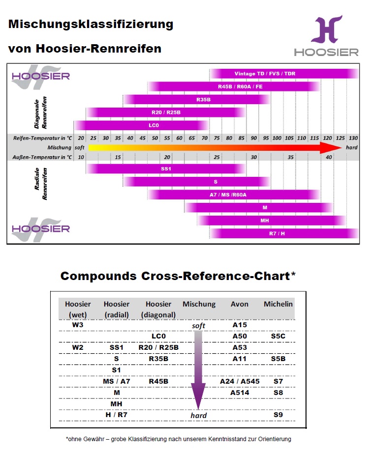

Nun haben wir in der Saison 2023/2024 alles auf Hoosier umgerüstet und sind diverse Größen und Mischungen gefahren.
Vorab: Die Entscheidung hin zu einem modernen Radialreifen ist das Beste, was man machen kann. Das präzise Feeling ist gold wert!
Wenn du nun in der Breite etwas neues suchst, dann würde ich den Hoosier 200/540 R13 empfehlen. Hier in der Mischung S und SS1.
Damit wirst du in der Felgenbreite bis 8-9 Zoll einen satten und stabilen Reifen erhalten der in der o.g. Mischung im Clubslalom hervorragend funktioniert.
Bei kalten Temperaturen ist auch ein langer 5000er kein Problem.
Anbei ein Bild, welches die Mischungen (Herstellerübergreifend) darstellt. Das Bild ist von Felix und Chistian, DEN Ansprechpartnern für Hoosier.
Kontakt zu den beiden: www.hoosier-rennreifen.de
