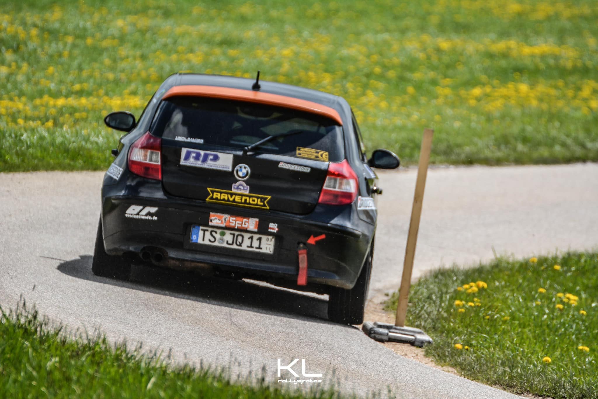

hab ich gestern beim Doppel Rallyespint bei uns vor Ort den Reifen wieder eingesetzt. War eine 6km WP mit sehr glattem Asphalt und wenig Grip.
Bis Freitag hatte es vor Ort geregnet. Samstag war es aber dann bis zum Start des ersten Laufes komplett abgetrocknet. Lufttemperatur 16 Grad. Vormittags durchgängig bewölkt.
Ich bin wieder mit 2,2bar kalt an den Start. Im ersten Lauf hatte ich tatsächlich zu kämpfen. Ging aber allen Fahrern so das Sie extrem wenig Gripp hatten.
Im Zweiten Lauf ging es dann einen tick besser, aber schlicht nur weil man sich an das niedrige Gripp Level gewöhnt hat.
Am Ende sogar etwas zu meiner Überraschung gab es bei 5 Startern in der NC6 den Klassensieg. unter anderem gegen einem BMW m135i und einen Audi TTRS!
bevor wir zum 2. Sprint die Strecke in Gegenrichtung befahren durften, kam erst mal ein heftiger Regenschauer runter. Und das muntere Reifenwechseln begann. Ich bin auf den Bridgestone geblieben und das sollte passen.
zu meinem 3. Lauf war nämlich die Strecke wieder zu 90% trocken. Kam gut durch. Nur der Vorsicht und dem etwas anderen Rythmus war geschuldet, das es nur die 3. Klassenzeit wurde.
Vor dem 4. Lauf wollte ich dann nochmal etwas "Experimentieren". Bei handwarmen Reifen und warmer Felge waren es 2,4 bar und ich bin runter auf 2,2. Das war ein Fehler. Scheinbar braucht der Reifen wirklich dieses "mehr" an Luft. Denn die Rückmeldung an der Lenkung wurde spürbar schlechter. Leider hatte das ganze auch zur folge das ich in Lauf 4 dann einen kleinen ausritt hatte. So wurde es auch da die 3. Klassenzeit und somit platz 3 von 5 in der Klasse.
Verschleißbild. Naja. Mittlerweile ist tatsächlich verschleiß zu erkennen. Vor allem die Außenkante an den Vorderreifen leidet. Auch hier war eine deutliche Verschlechterung durch die Druckreduzierung zu erkennen.
Also der Reifen braucht in 17 zoll seine 2,2 kalt und dann Finger weg vom druck.
Lustigerweise bin ich erneut auf den Reifen angequatscht worden.
Auch immer wieder im vorbeigehen von einigen der Blick aufs Rad.
Ich war zufrieden mit dem Reifen! 1x Klassensieg und 1x 3 bei 2x 13. Gesamt!
Und meine Slalom Erfahrung kann ich glaub nicht leugnen!
