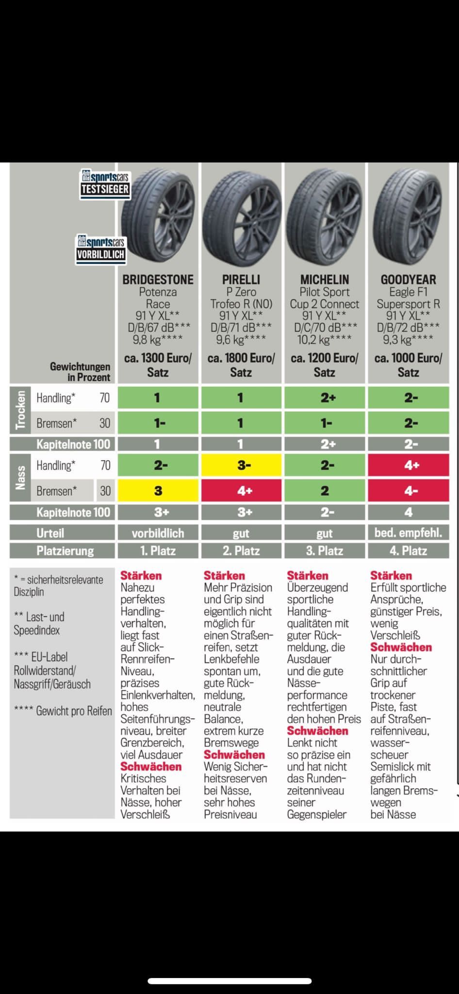

Ein neuer SEMI-SLICK kündigt sich an !!
POTENZA RACE
https://www.ewo-motorsport.de/bridgestone/BS.htm
