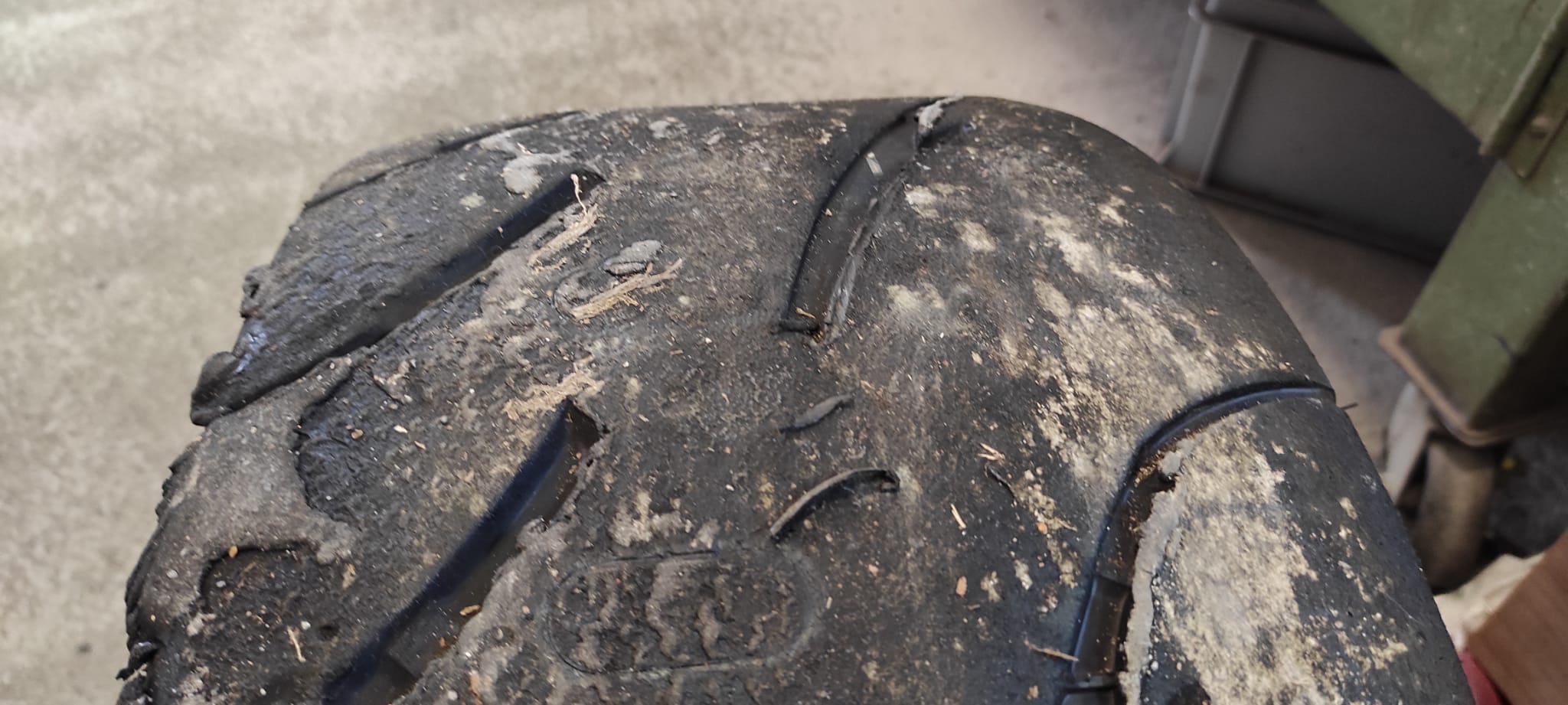

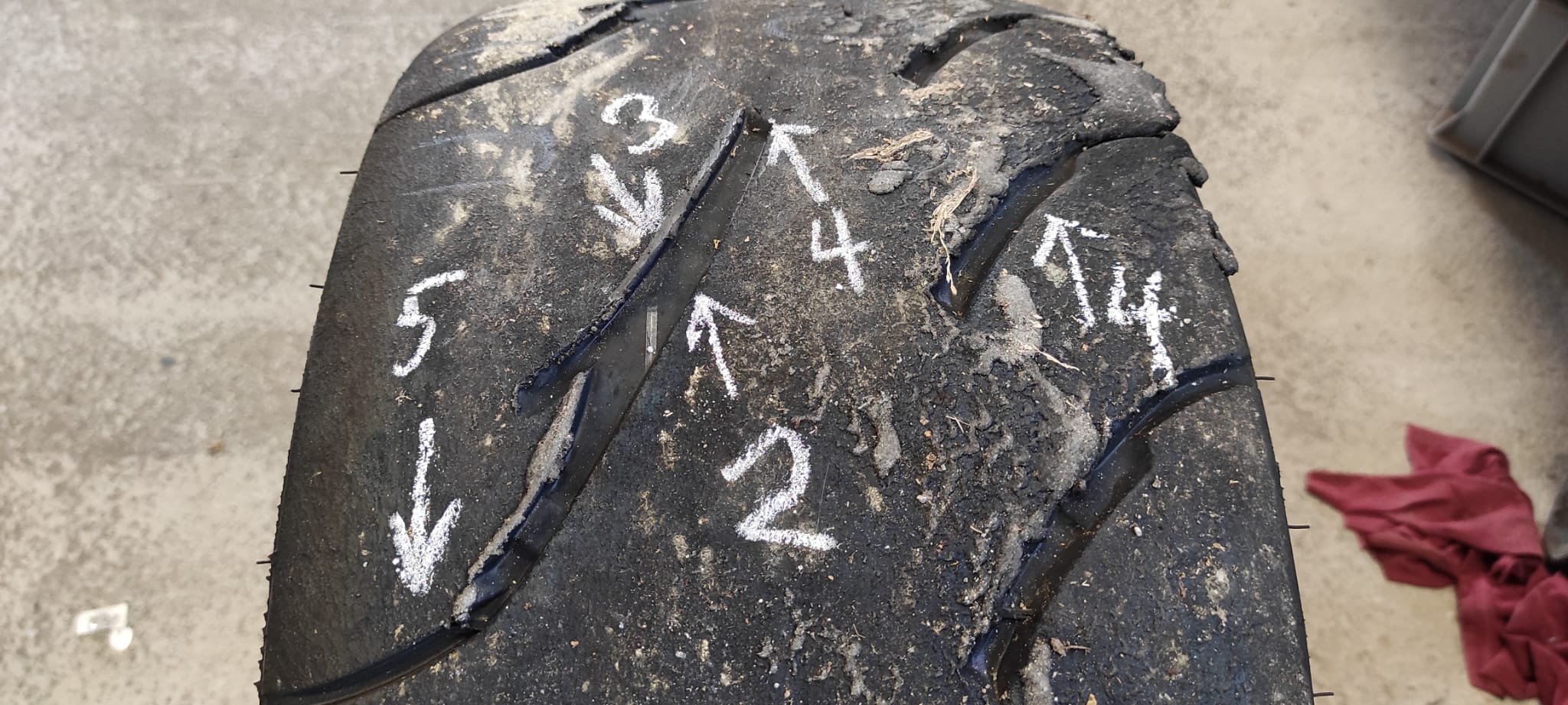

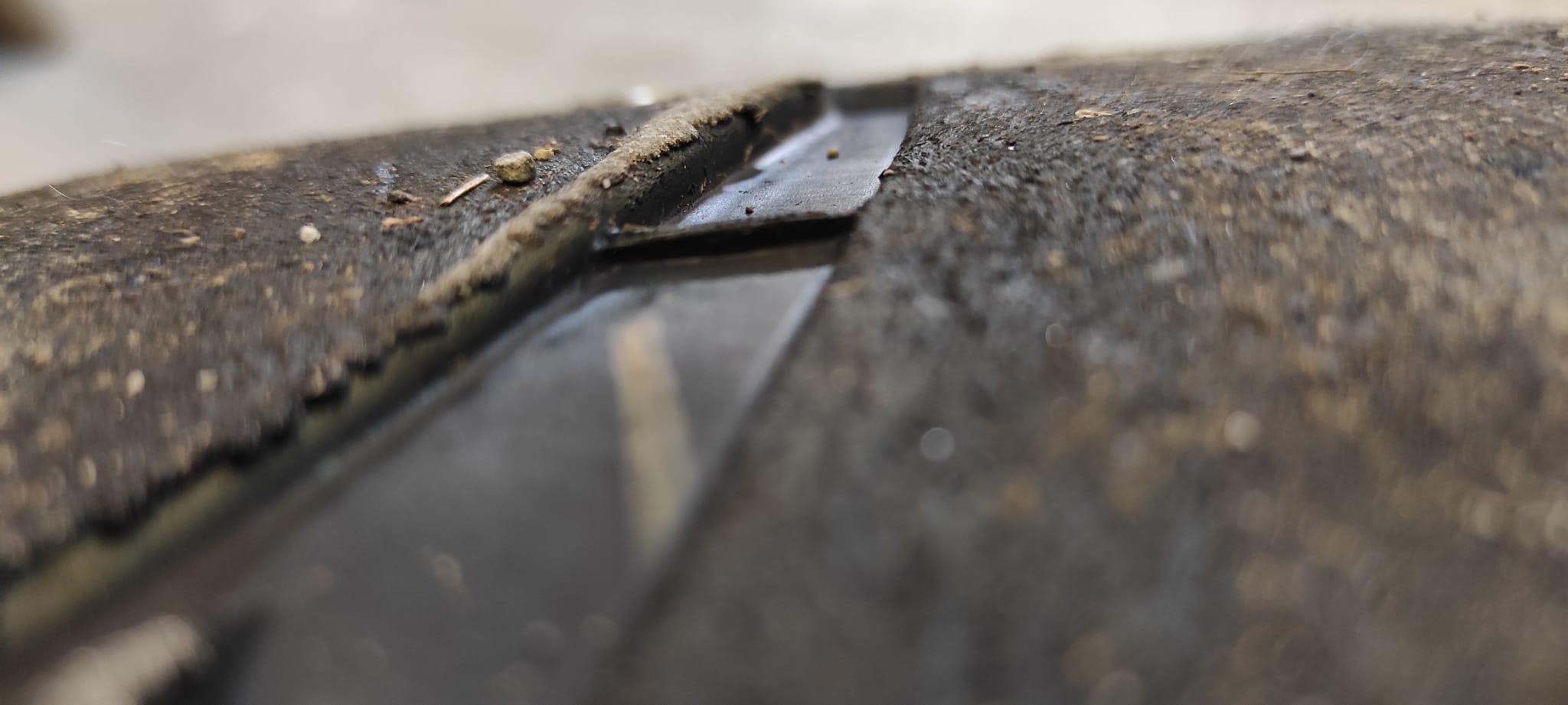

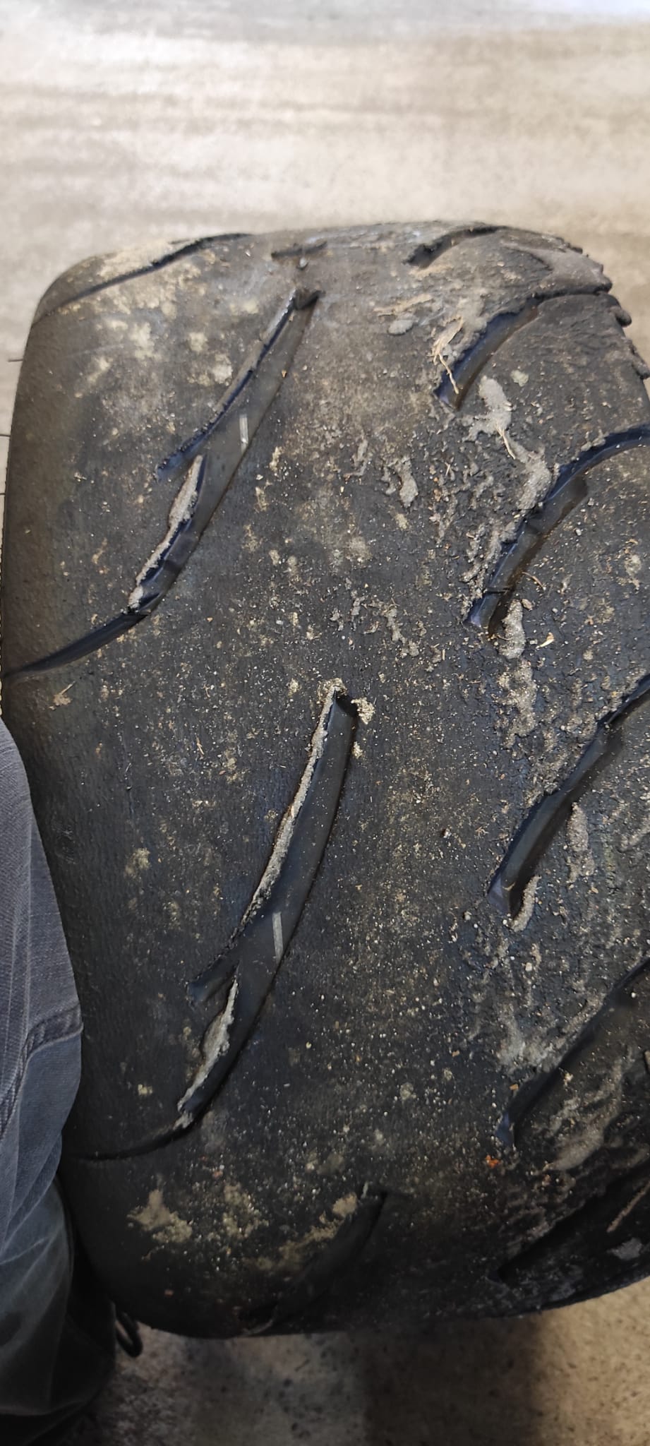

Nach X-Jahren auf der Rennstrecke habe ich mal eine Frage zum Laufbild des Reifen.
Der ist echt komisch runter, und dies auf allen 4 Räder.
Und zwar ist der äussere Teil zum Felgenrand extrem tief, aber sogar dies nur auf einer Seite der Profilrille.
Aussenkannten sind gut.
Luftdruck warm nie über 2,2 Bar, meistens um 2 Bar.
Felge 9x15
BMW E30 / 1000kg
Sturz HA 2.5° / VA 2°
Ich weiss das mehr Sturz gut wäre, aber da ich sonst Diagonal-Slick fahre sind meine Achsen auf wenig Sturz umgeschweisst.
Mit zu wenig Sturz habe ich sonst auf der aussen-Flanke vorne Probleme, aber das Laufbild kenne ich so noch nicht
Gruss Tom

hast du ein Vermessungsprotokoll?
Wenn ja schick das mal bitte.
Es ist klar wenn ein Auto auf Slicks abgestimmt ist, dass dann das Fahrzeug mit Semis nicht gut läuft.
Willst du das immer ändern zu den Reifen?
Ich denke auch dass du für den Nankang entweder zuviel Nach oder Vorspur fährst...
Ist bei der 5 Außen?
MfG
Jan

Hi
Hab unterdessen diverse AR-1 mit dem fast gleichen Laufbild gefunden :-)
Ich hake das für mich soweit ab, das der Reifen mit meinem Setup nicht klarkommt :-)
Ändern werde ich mein Setup nicht, da die Trackdays nur ein Nebenprodukt wegen Corona waren.
Für den nächsten Trackday liegt nun ein Satz Slicks bereit, das klappt.
Gruss Tom
http://www.huwiler-racing.ch
