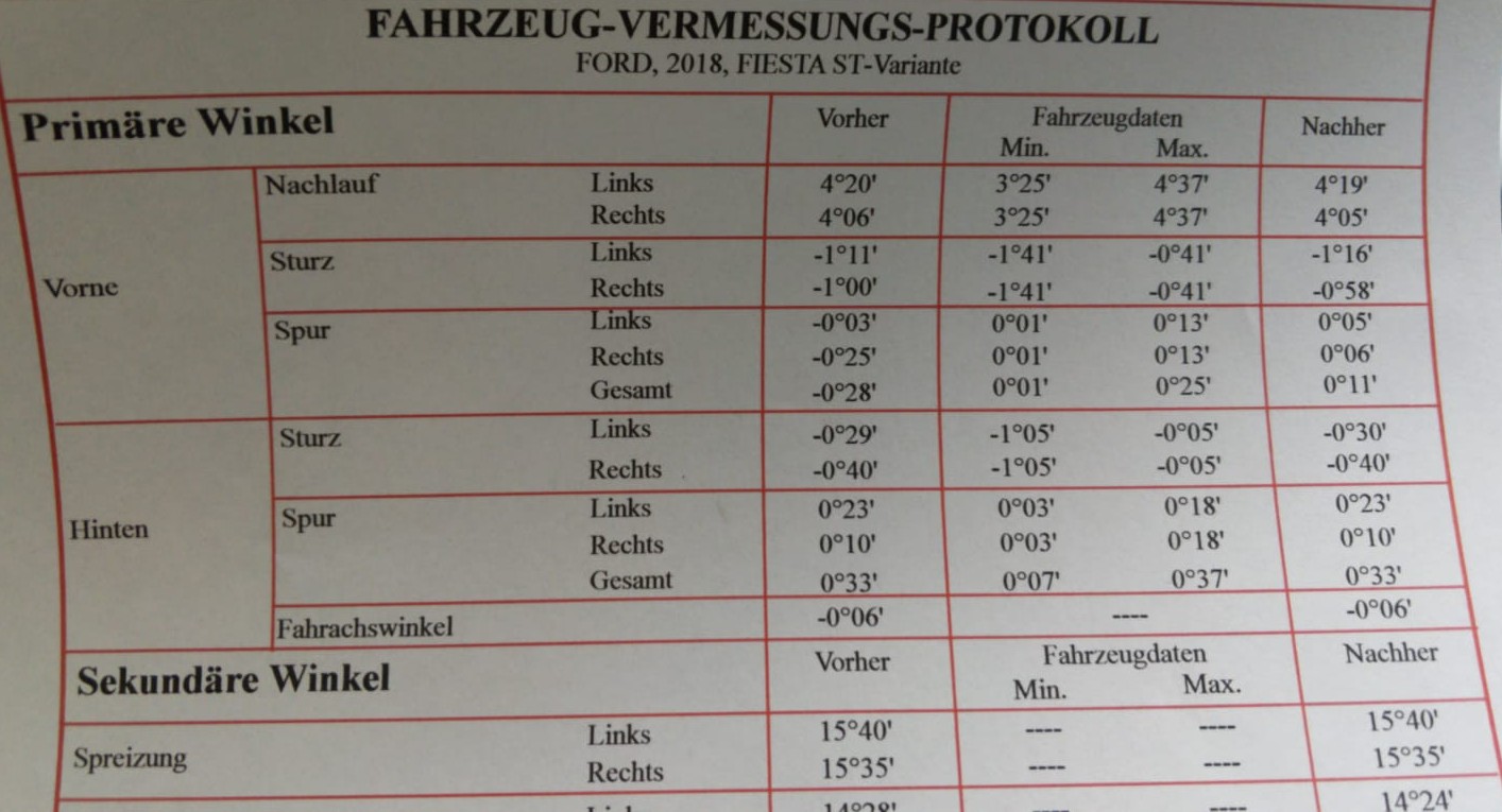

Ich habe jetzt zumindest Mal die Federraten des KW V3, des Ford V3 und der H&R Federn(welche ich aktuell auf den Seriendämpfern verbaut habe)
H&R (progressive Federn):
VA ca. 36N/mm HA ca. 27N/mm
KW V3 (progressive Federn):
VA 41N/mm HA 33N/mm
Ford V3 (lineare Federn):
VA 36N/mm HA 32N/mm
Bringt uns das irgendwie weiter um eine Empfehlung zu finden?
Mit den H&R Federn war ich bei meiner ersten Veranstaltung recht zufrieden, jedoch ohne Erfahrung dahingehend gehabt zu haben.
Das Angehängte Bild zeigt meine aktuelle Vermessung mit den H&R Federn.
Sperrdifferential an der VA ist bei dem Fahrzeug serienmäßig vorhanden, hier hatte ich vermehrt die Empfehlung bekommen von der Vorspur auf eine leichte Nachspur (0°6') ändern zu lassen. Serienmäßig lässt sich bei dem ST nur die Spur an der VA einstellen.
Was ist denn eure Meinung dazu?

Ich müsste mir mal so ein Auto von unten ansehen um festzustellen, was da so geht.
Grundsätzlich ist die Vorderachse so ganz in Ordnung. Wenn du da jetzt eine Nachspur einstellst, wirst du erhöhten Verschleiß an der Innenseite der Vorderräder bekommen. Besser wirst du damit aber auch nicht fahren. Lass sie so stehen.
Die Hinterachse ist eher schlecht, zu große Differenz der Spurwerte links/rechts, zu wenig Sturz.
Die Gesamteinstellung bringt deutliches Untersteuern, so wie es von den meisten Herstellern gewünscht wird. Grund: Selbst der schlechteste Fahrer kann das Auto damit halbwegs beherrschen.
Für die Straße geht das so in Ordnung, und dafür ist das Auto ja eigentlich gedacht. Um schnell um die Ecke zu lenken, taugt das nicht.
Wenn man Slalom fahren möchte, sollte man zunächst das Untersteuern so weit wie möglich reduzieren. Mit dieser Hinterachseinstellung ist das so gut wie unmöglich.
Da helfen auch keine anderen Dämpfer viel weiter, können es nur etwas abmildern.
Das KW Competition ist kein Fahrwerk "von der Stange" sondern wird für jedes Fahrzeug ganz speziell gebaut. 5 Fahrwerke für denselben Fahrzeugtyp können völlig unterschiedliche Ausstattungen und Abstimmungen haben.
Wenn man das bestellt, muss das Fahrzeug vorher genau vermessen und verwogen werden, man muss die gewünschrten Eigenschaften kennen und bestimmte Abmessungen festlegen. Ohne die Angaben bekommt man keins.
