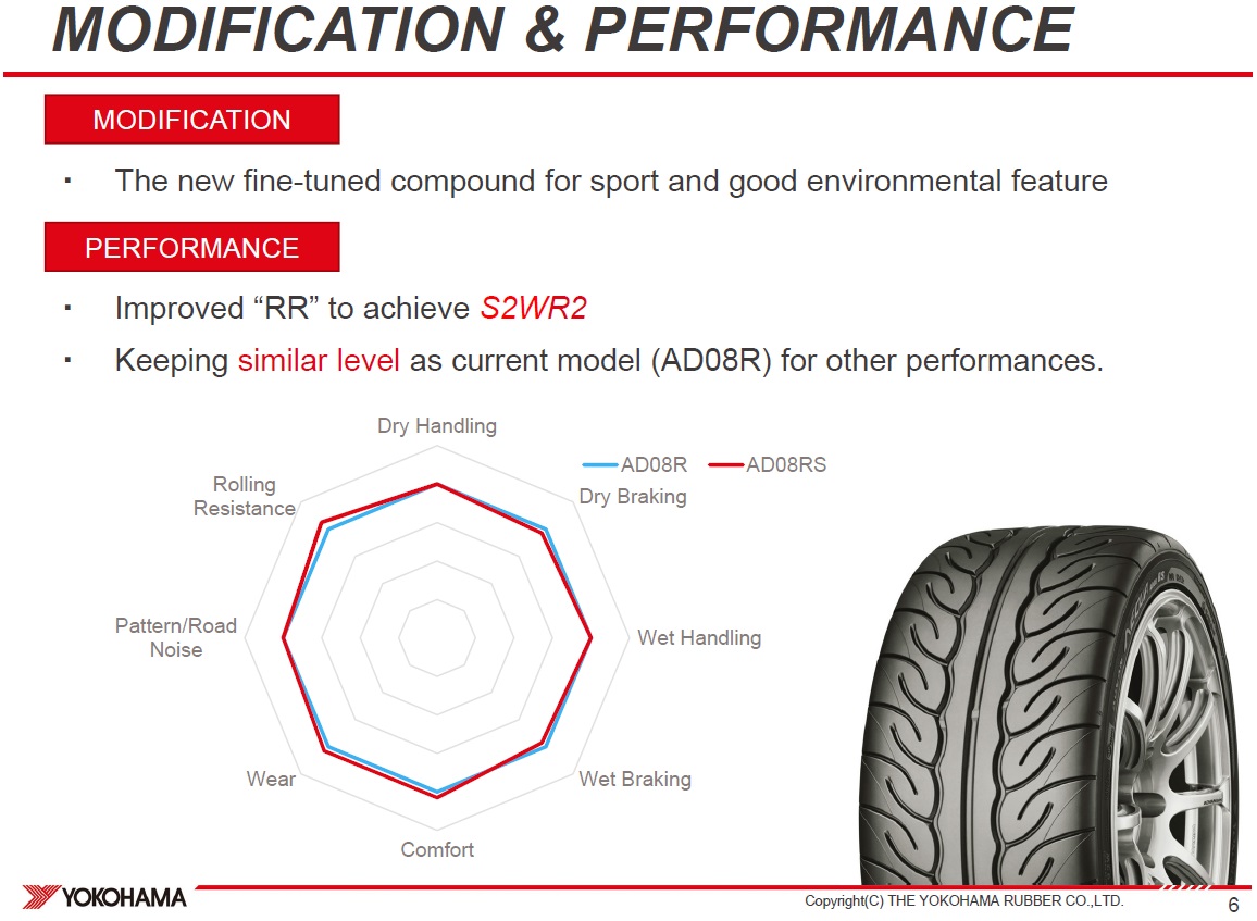

Yokohama AD08RS
Habe mal Yokohama ne Mail geschrieben, was sich so ändert zum AD08R und folgende Antwort erhalten:
Der neue AD08RS hat ein neues compunding ( Untergummi), durch die neue Gummimischung entspricht dieser den neusten S2WR2 Richtlinen. Die Gummimischung ist ein wenig härter als die des AD08R.
Sie haben recht, sobald man an einem Reifen eine Sache verbessert ( Rollwiederstand) leidet darunter einen andere in diesem Fall das Nasshandling. Hier sprechen wir von Performance einbußen von knapp 4%. Diese sind relativ sehr gering, weil der "altere" AD08R nur sehr knapp an den S2WR2 Richtlinen gescheiert ist.
Optisch bis auf das "S" in der Seitenwand hat sich der Reifen nicht verändert.
Zur Verdeutlichung finden Sie im Anhang eine Präsentation, diese Zeigt die Unterschiede nochmal deutlicher.
Quelle: Inhalt aus Präsentation von technik@yokohama.de
