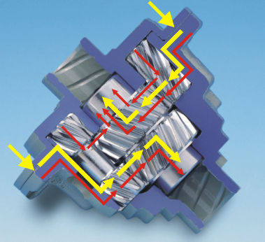

Ist das nicht 'ne Torsen?
(Maserati Shamal & Karif aus den 90ern)
Und hier haben wir die Abbildung eines Torsen-Diffs von Audi (wird dort bekanntlich als Zentraldiffi eingesetzt):
Filmchen dazu: http://www.youtube.com/watch?v=cnMxH0PSGso
Gruß, Holger
