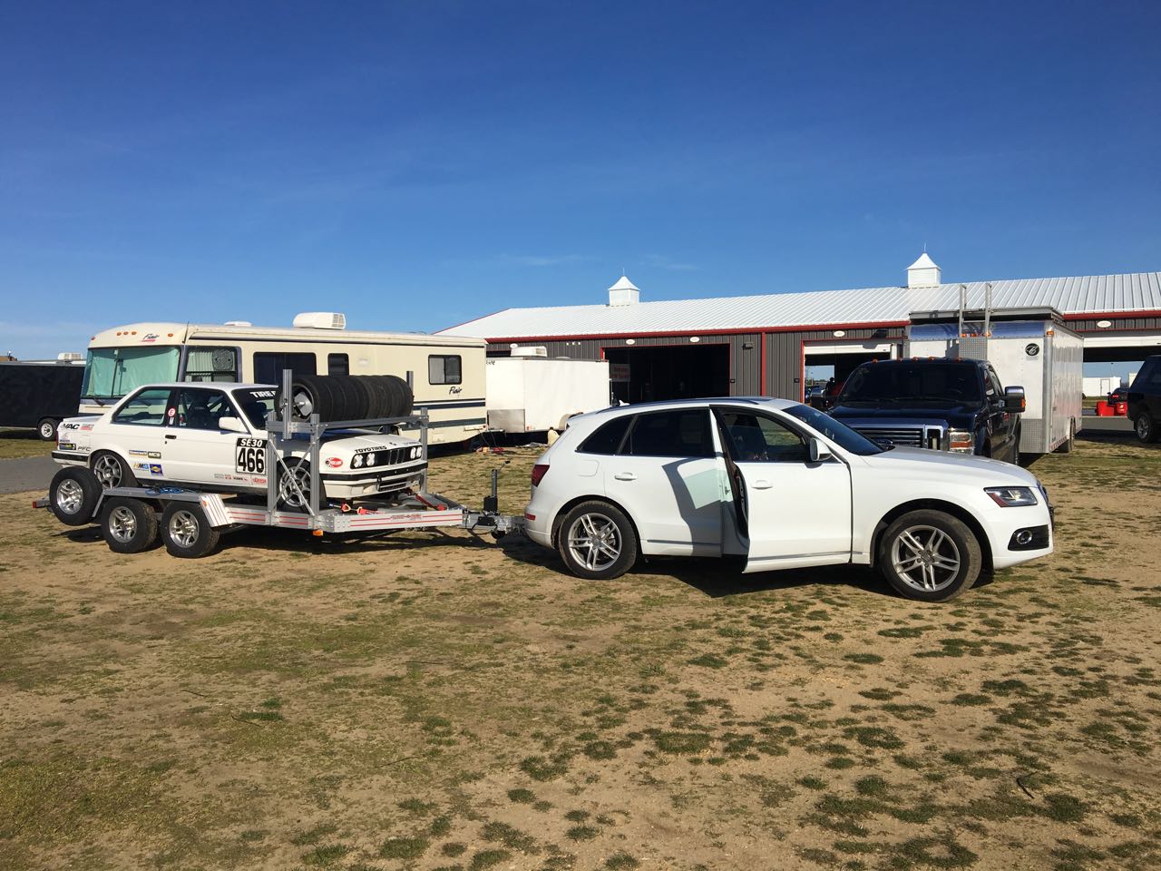

Ziehe die zweite Saison mit einem Audi Q5 2.0T. Funktioniert sehr gut. Anhängergewicht ungefähr 400kg (ohne Reifen) und Auto so um die 1100kg.
Gruss
Christian
IMG_3765 (1).jpg (204.91 KiB) 13312 mal betrachtet
Re: Auswahl eines Trailers und Zugwagens
400kg wiegt der Trailer auf dem Bild ?
Hast mal ne Typenbezeichnung und Hersteller für mich?

EWO hat geschrieben:400kg wiegt der Trailer auf dem Bild ?
They claim ~400kg. Depends a little bit on extras.
Trailex CT-7541
http://www.trailex.com/products/pc/Mids ... -17p46.htm
sehr schön und preislich überschaubar. Leider kommen da noch ca. 2.000 $ Frachtkosten hinzu :cry:

Jan,
Ich wollte eigentlich keinen SUV aber mittlerweile habe ich mich sehr gut an den Q5 gewöhnt. Fährt sich eigentlich wie ein PKW und ist kürzer als ein Passat Variant. Ziehen ist überhaupt kein Problem und fühlt sich sehr stabil an.
Gruss
