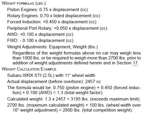

Re: Turbo+Faktor
Hallo Ingo,Somit auch sämtliche Formen von Turbo oder Kompressor.
das ist logisch gedacht. Eine Regeleung ueber Gewicht ist eine guenstige Massnahme. So etwas ist in den USA in den "offenen" Klassen ueblich. Aber auch eine Anpassung des Faktors halte ich persoenlich fuer geeignet.
