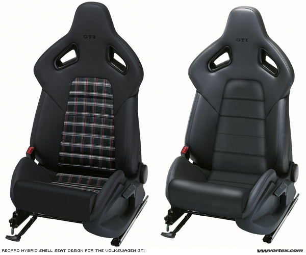

Re: Seiten/Sitzairbag in Gr. G
Nur mal ein Fingerzeig:
Bei VW sind Seitenairbags seit über 10 Jahren Standard. Dennoch gab es den Golf V und gibt es aktuell

Übrigens sind die Sitze für Serie extrem gelungen und wirklich brauchbar:
Für eine Zulassung, also auch für die Fzg-BE ist aber m.W. keinerlei Crashtest erforderlich.
Sonst hätten Hersteller wie Brilliance oder Landwind auch wohl keine Chance jemals eine
BE zu erlangen.
- recaro_gti.jpg (46.72 KiB) 7844 mal betrachtet
Gruß, Holger
