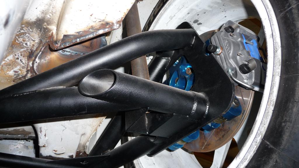

Tomasson hat geschrieben:also angeblich "nur" rallye, ohne cross.
kommt aber aus england, kann sein, dass die WPs dort derart unwegsam sind, dass es doch auf rallyecross raus kommt
Hmm, ohne Handbremsseile...dafür mit Trommelbremse. Sieht eher nach RX aus.
Solche Umbauten würde ich vorher mit einem TÜVtler abklären (wenn bei euch eine Eintragung erforderlich ist)...kann nicht schaden :roll:

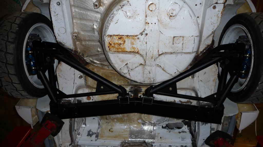

hallo!
hab mich mal weiter dahinter geklemmt und noch was gefunden (bilder sind immer gut :D )!
also, trägerfahrzeug zwar ein corsa C, aber der hat ja serienmäßig (fast) die gleiche hinterachse wie der A Corsa...
handelt sich hierbei um ein rallyeauto, in wie fern die achse käuflich zu erwerben ist, weiss ich (noch) nicht...

Mal so am Rande. Was willst Du überhaupt damit fahren und vor allem welche Klasse?
Re: EINZELRADAUFHÄNGUNG
Jedenfalls sehr schön gemacht - da lacht mein "Technikherz".

Fürn Corsa C gibts ja ne passende Achse bei Opel zu kaufen. Ist dann sogar Gruppe A Homologiert. ;)
Ist aber vom Prinzip her zimlich ähnlich. In wieweit man diese auch beim Corsa A oder B adaptieren könnte, müsste man testen.
Aber dann ist eh FS angesagt.
