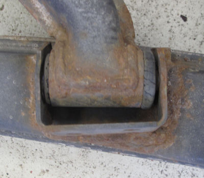

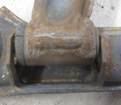

Hallo Marco !
... mit meinen Buchsen anstehe und nach außen hin ein paar mm Luft hab.
Bei unserem E30 sah es vor dem Austausch so aus:
Es scheint dass die PowerFlex-Buchsen an der kurzen Seite etwas zu breit sind.
Hans-Peter
CATHEAD
Beiträge: 53
Registriert: Do Dez 18, 2008 11:03
Wohnort: Hergatz (Bodensee)
Re: E30 Achschenkel, Montageprobleme nach Verbau von POWERFL
Beitrag von CATHEAD »
Mahlzeit HaPe,
SUPER, deine Fotos sind klasse, ich hatte vorher leider keine gemacht :roll: .
Aber genau so hab ich das auch gesehen... :!:
Jetzt bin ich ja mal gespannt wie lange es dauert, bis ich eine Info von ISA oder PF bekomme :cry:
Grüße, Marco

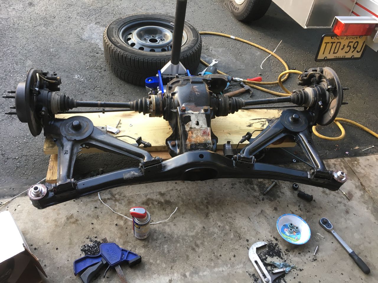

IMG_2726 (1).jpg (232.07 KiB) 10989 mal betrachtet
Hi,
Ich habe die Powerflex letztes Jahr ohne größere Probleme installiert. Man musste kräftig drücken und dann passte es. Die breite Seite der Buchse muss nach aussen zeigen relativ zum individuellen Achsschenkel.
Gruss
Christian
