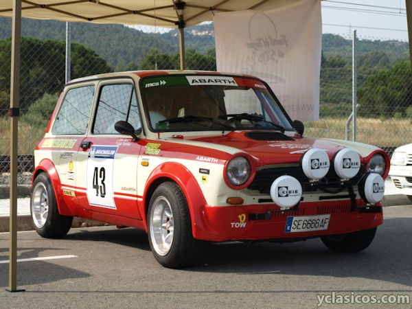

Ich muss aber zugeben in den 70ern schon mal einen Fronttriebler bewegt zu haben, 660kg leer, 280mm Bremsscheiben vorne, 900cm³ und cirka 90 PS bei 6800 1/min was war das wohl :lol: .
Sowas:
Hans-Peter
