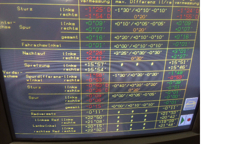

ich schließe mich mal hier an, da mein Problem bzw Anliegen dass gleiche ist, wie
dass vom Threadersteller.
FZG:
Golf 2 VR6 Turbo FWD (kompletten Golf 3 Achsen/Plus Fahrwerk)
KW V1/excent Uniball Domlager/ Lager alle in Shore 85 (kein PU)/H&R Stabisatz
VA 7,5x17 ET22/ HA 7,5x17 ET 17/ rundum 205/40 17
(VA Last 800kg/ HA Last 400kg, Querlenker an der VA sind in Nulllage waagerecht)
Hab auch schon etwas getestet mit den Fahrwerkseinstellungen aber so richtig befriedigend
beim Beschleunigen ist es trotzdem nicht.
Bisher hab ich die Spreizung der vorderen Dämpfer mithilfe der Domlager verändert,
Domlager sind max noch innen gedreht, sprich obere Dämpferaufnahme zeigt in den Motorraum,
die untere Aufnahme wurde mit Hilfe von Sturzschrauben max an dass Radlagergehäuse gesetzt .
Dies habe ich gemacht damit sich der Lenkrollhalbmesser ändert und ich somit etwas die hohe
ET der Felgen ausgleichen kann.
Anbei mal ein aktuelles Bild der aktuellen Achsvermessung, mit der Bitte dass sich die
Fahrwerks Spezialisten mal äußern was ich verbessern könnte.
Bin jetzt nicht unbedingt der Kurvenräuber, möchte halt versuchen den Golf möglichst
stabil beim Beschleunigen zu bekommen.
Vielen Dank

Leider ist dein RWD nicht direkt vergleichbar, aber mit dem Sperrdiff haste recht, dadurch hat es etwas Besserung gegeben, aber da ich beim FWD auch
noch unterschiedlich lange Antriebe habe, zerren die auch noch einmal.
Bin jetzt erst einmal auf 1,5° Nachspur gegangen, und taste mich an den optimalen Sturz heran.
Ob ich mit dem Reifenverschleiss leben kann wird sich heraus stellen, bisher ist noch kein großartiger Mehrverschleiss erkennbar.
Die McPherson ist schon ne Wissenschaft für sich, hab mir mal die McPherson Aufhängung vom Opel OPC und Ford ST angeschaut, die
haben richtig investiert um meine Probleme nicht zu haben :shock:
Aber ich bleibe dran.

habe nur ganz begrenzt Erfahrungen mit Fronttrieblern, aber ich fantasiere mal Rum. Wenn das Auto steht und vermessen wird sind ja die Antriebsmomente nicht in Aktion. Da kann aus einer Nachspur sich eine Vorspur ziehen. (Oder umgekehrt?) Auch federt der Wagen beim beschleunigen aus. Daher ändert sich auch etwas der Sturz. (Denke ich mir habe ich noch nie getestet)
Das einzige was mir hierzu einfällt wäre eine Temperatur Messung (wenn dem so ist ). Da gibt es ja Messaufnehmer die man während der Fahrt mitschreiben lasSen kann. Also so lange einstellen und die 0.25 Meile testen bis der Reifen ein gleichmäßiges Temperatur Profil hat. Besser: die ReifEN ;-)
Is mir so in meiner Freizeit so durch den Kopf gegangen, kann ja sein das etwas sinnvolles für Dich dabei ist in meiner Gedankenwelt ;-)
Falls Du was testest wäre es für mich schön wenn du hier ein wenig berichtest.
MfG Jan

deine fantasie ist schon richtig,
beim FWD wird in der Regel ne leichte Nachspur eingestellt, weil bei Antrieb die Räder in richtig Vorspur getrieben werden.
beim RWD wird wiederum ne Vorspur eingstellt, da die Vorderräder beim Antrieb von hinten in Richtung Nachspur geschoben werden.
Mein jetzt vorhandener Nachlauf hat aber auch einige Nachteile, diese soll man aber mithilfe vom Sturz etwas korrigieren können, dabei muss ich aber aufpassen dass
die Räder nicht zu viel an Bodenkontakt verlieren (Geradeausfahrt).
Temperaturmessung kann ich mal probieren, aber direkt ne Vorrichtung wird keiner in meiner Nähe haben, werds mal mit nem
Laserthermometer probieren.
MfG
Beiträge: 8694
Re: Hilfe bei Achseinstellung Frontantrieb mit viel Leistung
evervmax hat geschrieben:
MfG
Das ist auch völlig okay als Methode.
