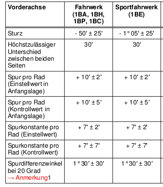

Das einzige, was ich nicht 100% verstehe, ist die EInstell-Vorgabe von Audi (siehe Bildanhang):
Ich habe die 1BE Variante.
Nach dem Einstellen der Spur (10' +/- 2' Vorspur pro Rad) in Normallage wird die Fahrzeugfront definiert um 6cm angehoben, um danach die Vorspur-Änderung zu überprüfen.
Wie ist die Angabe "7' +/- 2'" nun zu verstehen? Soll die Einzel-Spur beim Anheben um diesen Wert mehr werden (also (10' +/- 2') + (7' +/- 2')?
Oder reduziert sich die Vorspur beim Anheben von 10' +/- 2' auf 7' +/- 2' als Absolutwert?

EDIT: Habe die Antwort bekommen (von Wolfgang Weber persönlich :-) ):
Die Angabe ist das Delta, die Spur geht also beim Ausfedern pro Seite um 7° "zu", also mehr Vorspur...
Einstellwerte VA Audi A6 C5
