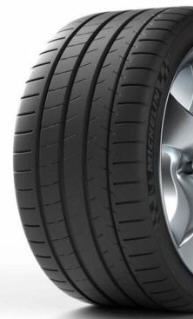

Bin auf der suche nach einem Sportreifen für meinen Mini Cooper S, möchte damit auch den ein oder anderen Slalom in der Serienklasse bestreiten somit darf es kein echter Semi sein und die Treadwear muss größer oder gleich 140 sein auch die Dimension 205 45 17 muss eingehalten werden.
Bin derzeit sehr unschlüssig zwischen dem Yokohama Ad08 und dem Michelin Pilot Super Sport beide gäbe es in meiner Dimension und folgender Test sieht auch nicht so schlecht aus.
Beim Michelin macht mich allerdings die hohe Treadwear ein wenig stutzig.

Wenn du unbedingt einen Straßenreifen und bei dieser Sondergröße bleiben willst, dann rate ich dir zu dem Michelin SUPER SPORT XL.
Kann ich dir für 115 EUR plus Mwst anbieten.
Wenn du auf 205/40-17 gehen könntest, dann würde ich den Bridgestone Adrenalin 002 nehmen.
