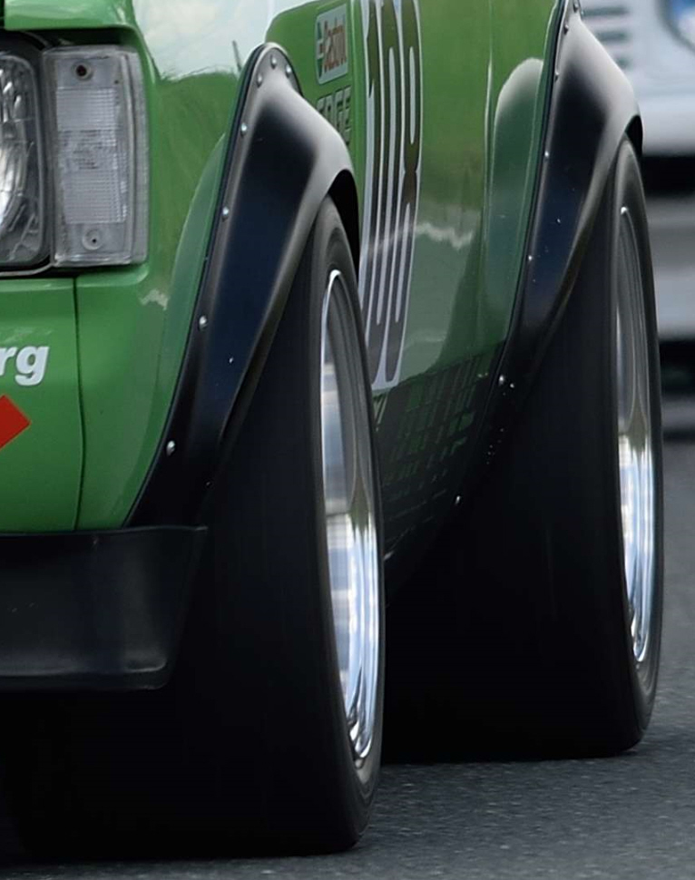

Hier mal der direkte Vergleich vorne 9, hinten 10 auf 9er Felge
- 9Zoll-10Zoll.jpg (208.41 KiB) 22688 mal betrachtet
- Beiträge: 9837
Re: Slicks für Slalom C Kadett Bj 78
Hallo Alex,
nach diesem Foto würde ich die 9er Avon auf den 9 Zoll breiten Felgen fahren.
Hallo Alex,
Hans Bauer hat geschrieben:.
Hallo Alex,
Also das sehe ich auch so. Die Reifenflanke stützt sich viel besser ab .....
